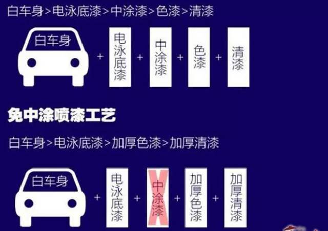

一般来说,喷漆工艺分“电泳底漆、中涂漆、清漆、色漆”四个步骤。分别起到防腐、帮助着色、光亮与保护的作用,其中色漆是决定车辆颜色的关键。不过,出于优化流程、环保与色彩美观等各个方面的原因,免中涂工艺开始越来越流行。通过改进色漆与清漆的配方,并加厚两者的漆膜厚度以取代中涂漆的作用,同时也可以做到相应的防腐、着色要求。

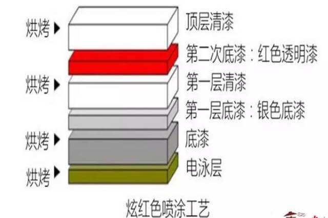

目前市面上的汽车,大多采用单层色漆加单层清漆这种较为廉价的车漆工艺。而一些豪华品牌在这方面就比较考究了,如雷克萨斯就将原本用于概念车上的多层喷涂技术使用到了量产车型上。其中,雷克萨斯RC F是第一款采用多层喷涂工艺的车型。

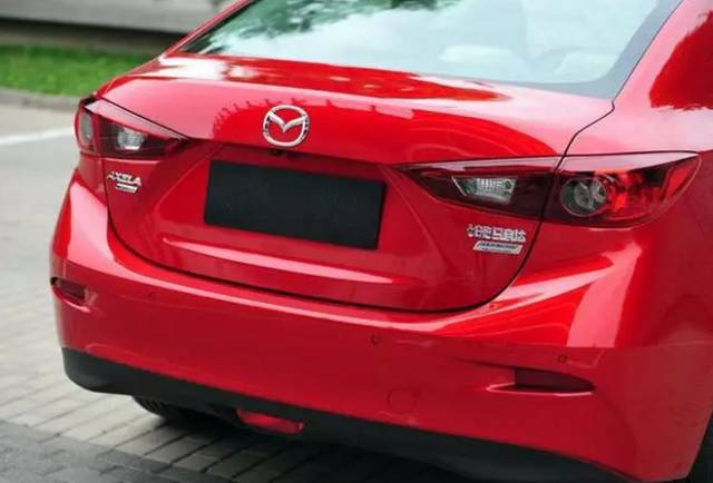

另外,马自达在近年来推出了一个名为魂动红的车漆,于外观来看,确实亮眼,博得许多人的喜爱。但是,这里提醒想买这个颜色的消费者,买魂动红得多花3000元;另外,补漆的费用也要高出一些,且更费时、也不一定能和原来一样。
