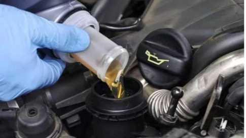

1.定期更换机油是您可以为发动机做的最重要的事情之一。一定要做到这一点。润滑油使重要的发动机部件保持良好的润滑状态,从而不会过热。如果没有它,您的发动机将无法正常工作,如果您在换油过程中时间过长,可能会随着时间的推移对发动机造成永久性损坏。
2.定期更换机油滤清器,机油滤清器可捕获发动机内部的所有污垢和碎屑,并防止垃圾通过发动机回流。使用新的过滤器和新的机油,可以让发动机平稳运行,最重要的是,它将使发动机的所有内部部件保持冷却和良好润滑。

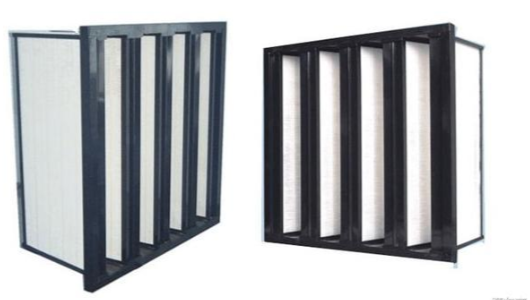

4.定期更换空气过滤器,定期检查空气过滤器看起来是否够干净。空气过滤器保持所有外部垃圾,如臭虫,树叶和污垢进入发动机内部。随着时间的推移,这些过滤器可能会被污物堵塞,需要更换。根据您的驾驶习惯和路况,空气滤清器通常可以持续很长时间。但是,如果过滤器变得太脏并且不能有效地工作。

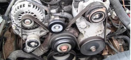

6.定期更换发动机皮带,皮带的功能因汽车而异,但他们的一些主要职责是运行风扇,水泵,交流发电机和空调。他们通常会持续很长时间,但最终他们会开始显示磨损的迹象并开始破解。如果在驾驶时皮带断裂,可能会对发动机造成严重损坏。通过稍微转动来检查您的皮带是否有任何可见的裂缝。尖叫或旋转的皮带也可能表明需要调整或更换。
