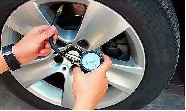

1、左右两边车轮充气不均匀,轮胎充气压不一致是回力弱的主要原因之一,判断此故障必须用轮胎压力表。用脚踢胎面,只能大致判定胎压的状况。左右两轮胎压不一致引起不能回正的原因是,胎压低的一方接触地面印迹增宽,自然承受较大的路面阻力,因此汽车向胎压低的一方偏转。这时应重新调整左右车轮胎压,保持左右两侧的轮胎充气压一致。

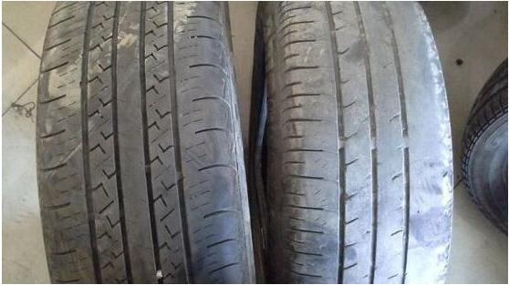

2、左右两边车轮轮胎磨损不均匀,相差较大,左右两边车轮充气不均匀,如果左右两边车轮轮胎磨损相差较大,使方向盘被拉向一边,通常可以采用轮胎换位的方式来处理。为了解决方向盘被拉向一边及延长轮胎使用寿命,汽车在行驶一万公里后,即应对轮胎换位。

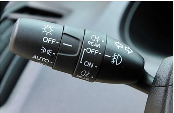

转向灯自动回位不是什么高科技的东西,其感应原件只是一个拨叉装置,而且基本上所有的在售车型都具备这个功能。方向柱左边的拨杆集成主要的信号灯控制功能,例如大灯、示宽灯、雾灯、转向灯等,在紧贴转向柱的边上还有一个拨叉,转向灯自动回位的任务就是靠这个小装置来完成的。
驾驶者意欲向左转,并手动向下拨动拨杆,待完成转向的动作,驾驶者向右回打方向盘,转向柱上的机构便会触动拨叉,关掉左转向灯,从而做到自动回位的效果,当你回打方向时听到“哒”的一声,意味着转向灯的拨杆已经回位了。向右转向的自动回位,跟上述的原理一致,只是方向相反。
