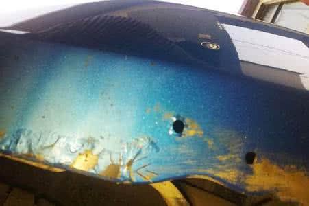

2、刹车系统锈蚀
刹车系统长时间闲置最容易与空气中的水蒸气、氧气发生化学反应导致锈蚀,影响刹车性能,如果锈蚀严重还有可能直接导致刹车系统损坏。

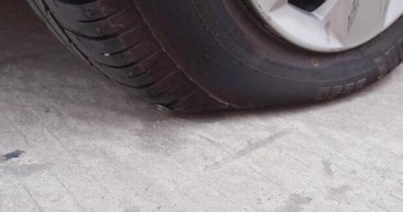

3、轮胎会变形
汽车停驶后,汽车重量由4个轮胎接触地面的部位承受,从而造成接触部位受压收缩变形。汽车停驶时间越长,变形部位越不易恢复,使轮胎四周的重量分布发生变化,滚动半径不均匀,造成轮胎不平衡。一旦汽车进入高速行驶后,就会发生车身抖振,可加速轮胎的磨损,还可给行车安全带来隐患。

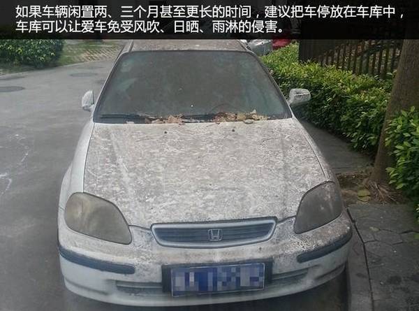

1、首先是停车位置的选择,首选车库或者是地下停车场,如果是室外的话,要选择平坦的停车位。

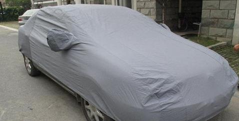

6、长时间停放应给车穿上车衣。

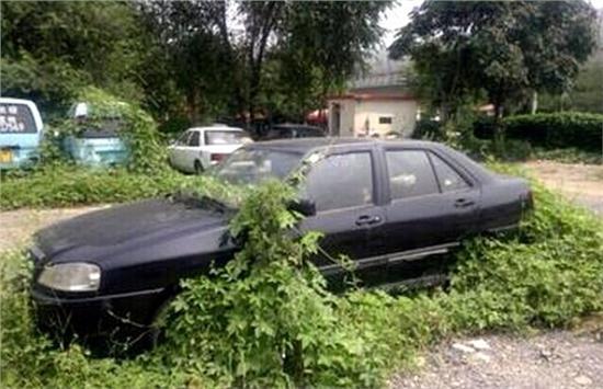

大师提醒:除了以上几点以外,车辆过长时间停放还可能产生部件生锈、虫害、鼠害等问题,给车辆带来不可逆转的伤害。因此很多停放了大半年的车辆,到重新使用的时候光保养和更换配件就花掉数百甚至数千元,有时候还不如借给别人开的好。
