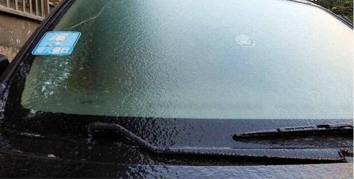

车玻璃结冰的主要原因是,人离车后,车内还残留着热气,使得车玻璃还是热的,雪花落在玻璃上时先是融化;在雪花融化过程中,车内温度逐渐降低,到车内温度与车外温度相同时,玻璃上融化的雪水开始结冰。

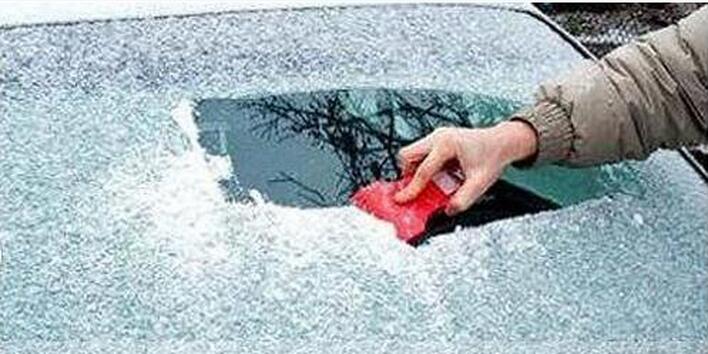

1.冬天前挡风玻璃积雪较多较厚时,千万不要立刻用雨刮除雪。这样做很容易损坏雨刮器,特别是在冰冻天气。即使除雪后雨刮器没有出现明显故障,也容易伤害雨刮器的橡胶条。正确的做法是:先启动车子,打开热风,吹车前窗玻璃;然后用刷子或毛巾将雪除掉。

两点小窍门:应对结冰:夜间停车支起雨刮片在下雪结冰的日子里,开启和关闭雨刮器前后,应注意擦去刮片上的残雪和冰、水,同时要擦净风挡玻璃,防止雨刮片和风挡玻璃冻在一起,必要时夜间停车将雨刮片支起来,以确保不会被冻住。
