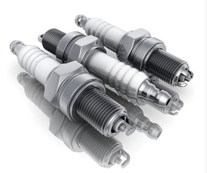

火花塞(spark plugs),俗称火嘴,它的作用是把高压导线送来的脉冲高压电放电,击穿火花塞两电极间空气,产生电火花以此引燃气缸内的混合气体。主要类型有:准型火花塞、缘体突出型火花塞、电极型火花塞、座型火花塞、极型火花塞、面跳火型火花塞等。火花塞的功用是将上万伏的高压电引入燃烧室,并产生电火花点燃混合气,与点火系统和供油系统配合使发动机作功,在很大程度上共同决定着发动机的性能。
通常火花塞的使用寿命为15000公里,长效的火花塞使用寿命为30000公里。发动机工作的时候,火花塞绝缘体裙部的温度应保持在500度到600度,如果温度过低,绝缘体容易生碳,可能引起漏电而产生缺火现象。如果温度过高,易引起旱燃和爆震。火花塞在使用中常见的故障主要有一下:

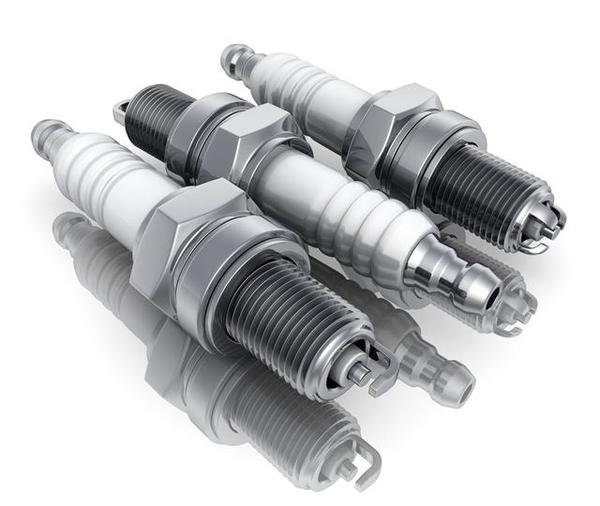

选择火花塞的硬性指标
1,尺寸
更换火花塞必须选择适合自己车辆的尺寸,长度和直径要吻合,这个其实不用讲怎么判断,如果买的型号不对也装不上,即使是凑活能装上,尺寸上细微的差别也会对性能造成不良影响,严重者会损伤发动机。每支火花塞上都印有它的型号,这串字符中的第二个字母代表火花塞的尺寸,其中同时包含了螺纹的直径和长度。
2、热值
最通俗的解释就是火花塞自身的散热能力,不过不同厂家对于火花塞热值的命名规则有所不同,所以不能归纳为热值“高”或“低”,可以简单地分为散热能力好的“冷型”火花塞和适用于低转速发动机的“热型”火花塞。
(1) 冷型火花塞:火花塞热值越高,代表散热能力越好,这类火花塞更适用于大马力的发动机上,反之它的弊端是由于散热较快,所以对于小排量发动机来说更容易产生积碳,而积碳多了之后最严重的后果就是点火失火,如果您驾驶的是大马力的车或者是经常高转速“飙车”,那么可以考虑这种火花塞。
(2) 热型火花塞:在相同的工作温度下,不容易产生积碳,但是散热能力相对比较差,适合于不追求动力性能的家用轿车使用。弊端是如果热性火花塞的热值过于高的话,可能会产生提前点火和爆震的情况
