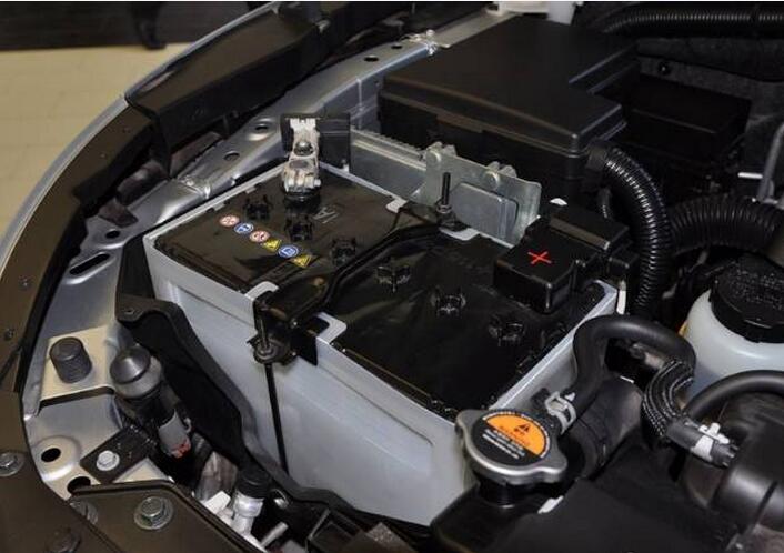

蓄电池通气孔
一般蓄电池的加液塞上都有通气孔。充电时蓄电池内的电解液发生反应而产生大量气体,这些气体会从通气孔排出。如果通气孔被堵塞,产生的气体积聚过多,将会使蓄电池内的压力升高,严重时将导致蓄电池爆炸。
