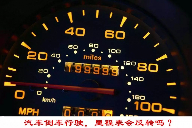

今天我们来讨论一个有意思的话题,汽车在倒车时车速表显示车速吗?里程表还计数吗?如果我们一直倒车行驶,里程表的数值会不会越来越小呢?

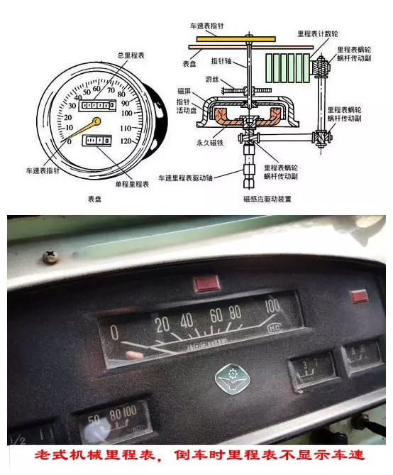

早期的里程表是机械式的,有一条里程表线一端连接在变速箱输出轴上,随变速箱转动;另一端连接在里程表上,里程表线转动时会带动里面的齿轮旋转,从而显示出车速和行驶里程。这种里程表误差较大,一般应用在卡车和比较老的车型上。这种车型在倒车时是不会显示车速的,里程表中有防反转装置,所以里程表数值也不会减少。

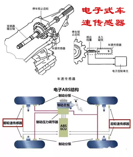

现在汽车的里程表都是电子式的,车速传感器也是电子式的。通常有两种型式,一种是传统的、安装在变速箱输出轴上车速传感器,另一种是ABS轮速传感器。它们都是根据电磁感应的原理,检测变速器输出轴或车轮的转速并把它传递给行车电脑,电脑根据车速传感器的信号计算出车速。这个数值相对来说要精确多了。
这种电子式车速传感器的工作原理是电磁感应,只要车轮转动,不论是正向还是逆向,车速传感器都会感应得到,会发出脉冲信号给行车电脑,行车电脑就会计算车速和里程。所以这种车型在倒车时也会显示车速的,里程表也会正常计数,绝对不会出现倒车行驶里程表数值越来越少的现象。
