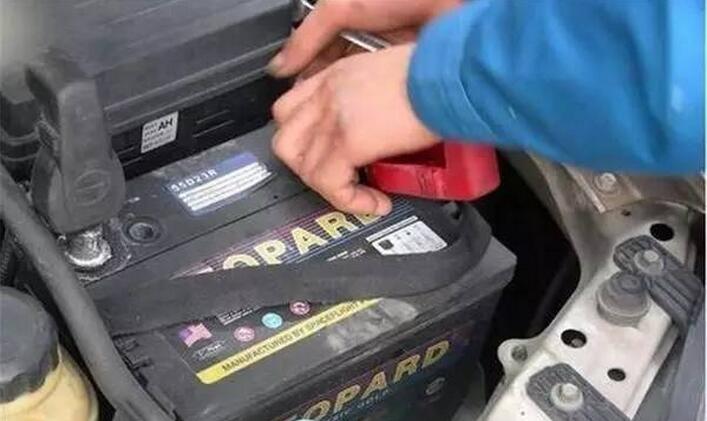

朋友跟我说今天非常无奈的换了电瓶,完全没有任何征兆。具体是怎么回事呢?
朋友车子的电瓶前段时间才在dealer电瓶检测仪检测还有2格,这表示了还是在健康范围。
既然健康还能使用,按照我们一般都习惯倾向于在某个物品用到失效后才会进行一个更换的,我朋友也是不出意料的继续使用他的旧电瓶。
但是就在今天,它开了座椅通风3小时后,汽车就完全打不着火了,叽叽声。
无奈之下只能呼叫救援了,足足用了3个小时才搞定,搭火成功之后才能开走,然后我朋友就立马去把这个电瓶给换了。
这种事相信无论是谁,估计都不想遇到,毕竟用几个钟头等待电瓶搭火救援的感觉终究不好受。
那么我们要如何来判定自己的汽车电瓶的寿命已经快要耗尽呢?很多车友都会很迷茫,因为有的车友电瓶用个四五年都没问题,有的车友电瓶才用个3年就报销了。
其实这个问题,用专业的仪器肯定是可以测的出来的,但是我们自己家里那肯定是不会花钱专门弄个仪器来检测的,那么我们就只能用傻瓜方法了。
1、从汽车的启动状况入手判断,看汽车的启动是不是跟以前一样顺畅。比如说以前汽车启动只需要1秒,但是现在却需要3秒了,那这就是电瓶告诉你,它出现老化现象了,提醒你要留意了。
2、我们可以留意仪表盘的状况,如果我们发现汽车启动后,如果仪表盘的电池灯亮了,那就说明了电池可能出现故障了,但是当我们踩一脚油门之后,电池灯又灭了。这也是暗示我们:您的电瓶老化了,改换了。
3、还有一种情况就是当我们出差几天或者出去旅游几天回来,汽车放了几天不开,然后我们上班启动汽车的时候,突然发现汽车打不着火,或者出现打火困难,这也是电池老化的一个表现。
电瓶怕低温,这个相信大家都知道。特别是寒冷地方的车友应该是深有体会的,因为在寒冷地方的话,有车库停车跟没有车库停车,对汽车电瓶的寿命影响非常的大。有车库停放,正常电瓶大部分都可以使用3,4年左右,没车库的停路边的很多只有2,3年左右。
总结:
如果天天开车,其实我们想要发现电瓶寿终还真不容易,因为仅仅一夜的时间即便很差的电瓶要完成启动也不会有多大问题的。
但是如果你要是3-5天不开车,汽车的电瓶就没电了,那我们就应该去店里查查电瓶状况了。通常一周不动车,如果电瓶能正常启动,我们都不需要管它,因为肯定不会有问题的。
其实这东西不值几个钱,但是如果真出了问题也是很头疼的,所以建议能换就及时换,一般在寒冷地方的话,建议用电瓶度过了3个冬季之后就可以换了,温暖地方可以适当延长一点。
