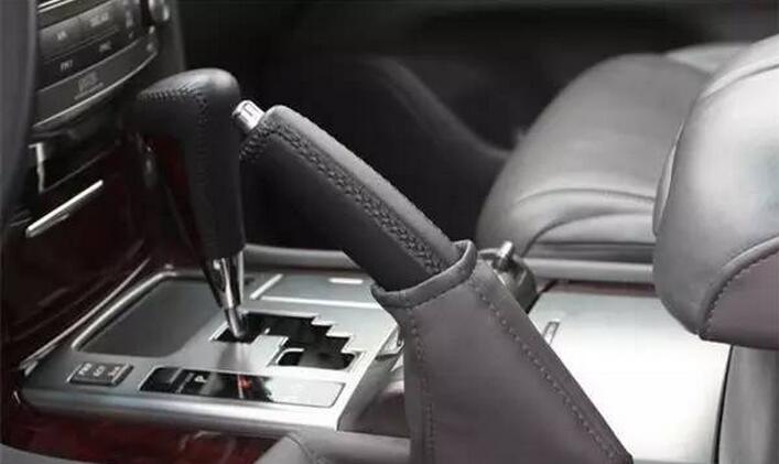

挂P档停车,简单地说就是变速箱里的锁销,锁销相当于钩子扣住驻车齿轮使车不移动。
除去直接挂P档的车主,有的车主是先拉手刹再挂P档,但有的则是挂P档再手刹。那到底是先P档还是先手刹?
两种驻车受力点不同,原因如下:
1.先挂P档受力点是在P档的锁止机构,变速箱则会相应受力。变速箱既然设计了停车挡,证明是能承受这里力的;
2.先手刹的受力点是在手刹上,变速箱基本不受力,而是转在手刹上。
3.听到这是不是以为直接挂P档就是损坏变速箱?其实变速箱没有脆弱到这么不堪一击。停车顺序不对,不是对变速箱有损害,而是会损坏那个销子。
4.假如车辆在行驶中,或者有坡度的地方,直接挂P档就会把销子卡一下,时间长了就会松动。
5.先挂P挡损车的观点,是无从谈起的。自动挡车的变速箱有两组齿轮,一组是负责行车换挡的,另一组是负责停车锁止。
6.在停车时,只要车不移动,锁止齿轮是不工作的,行车齿轮更不会起作用。
看了以上知道了不会损害变速箱,大可放心了,想怎么样停就怎么样停。但是说了直接挂P档是销子在作用,销子自然也会有损坏得时候。
相当于平地驻车,最考验驻车的时候,就是在坡道上,养成一个正确的驻车方式有利而无害。
停车的核心是车要停稳,再进行其他的。意思是踩刹车、挂N档、拉手刹把停稳车后,再进P档是最好的。
