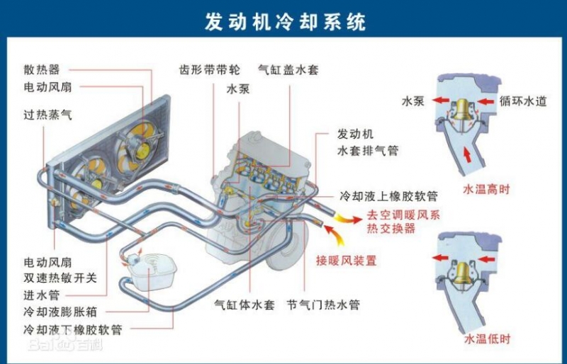

二、冷却系统的保养
冬季非常寒冷,冬天必须使用防冻液,气温常常是低于零度,一旦发动机的冷却系统都是水,会结成冰,汽车难以启动,发动机会造成损坏,冬季里,冷却系统故障是汽车导致发动机故障的主要杀手,发动机故障总数的60%是冷却系统的故障。因此,在冬天汽车必须使用防冻液,才能够遏制冷却系统结冰。进入冬季必须检查汽车的防冻液。防冻液是每年要换新。一旦在防冻液里面加入过普通水,更要在冬季更换防冻液,更换防冻液一定注意颜色,要加同一种颜色防冻液不要混加。
防冻液的冰点越低,它的抗冻性就能越强。防冻液的冰点有多种不同规格,-15℃、-25℃、-30℃、-40℃这样的规格,防冻液的冰点比当地最低气温低10℃以上才可以使用。
