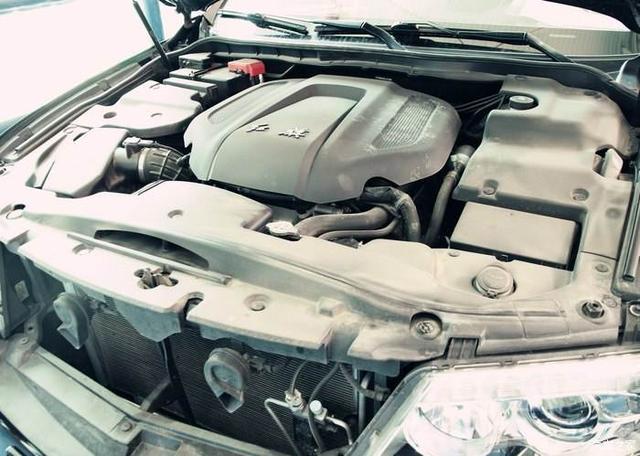

车子发动机的清洗,包括内部和外部的清洗,一般人都知道需要内部的清洗,但是外部的清洗也是很重要的!外部清洗却是鲜有人知的,能不能用水清洗,一直是老司机争议的话题。而自燃事故的发生无非两种原因:第一是电路的问题,第二个是发动机舱积累了过多的油污,天气炎热和发动起高温引起自燃。发动机表面的不干净会直接影响发动机的美观以及运转,甚至自燃。发动机表面和汽车表面的清洗一样的重要。

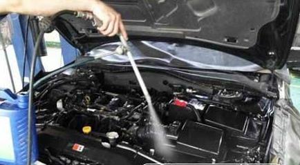

用水冲洗发动机很多人会觉得会造成汽车短路,但是发动机的电气元件接口都是经过防水处理,用水冲洗是可以的。所以,很多地方都是直接用水冲洗发动机舱的,但是也不能盲目的冲洗。

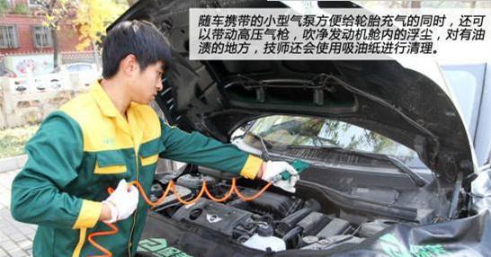

新车清洗可以使用高压水枪清洗发动机舱,但是长时间使用过的车子,最好别直接用水清洗,虽然是经过防水处理,但是时间太久保证不了绝对没有老化发生短路。最好在维修店叫师傅使用气枪处理。

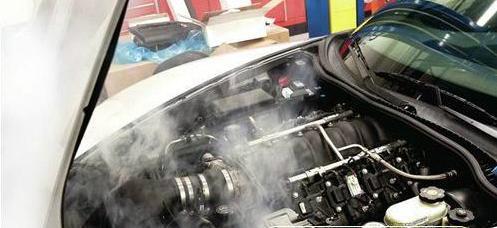

第二种:热车的状态不要用水冲洗
一句话热胀冷水,热车状态发动机处于高温状态,用高压冷水冲洗后,很可能引起油封渗油,甚至还有缸体破裂。
第三种:千万不要清洗到电子模块和保险盒
为了以防万一,一般不要清洗到发动机最上面的保鲜盒和电子模块,虽然也有防水处理,可以抵挡一般的雨水,但是在高强度的水压下还是保险起见,不要冲洗到保鲜盒和电子模块。
