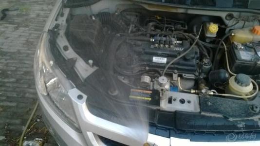

能不能直接用水冲?
我一开始以为能,后面以为不能,查了查资料,发现能也不能。怎么回事,我跟大家说。低压水枪可以
那我是在各种汽车厂家发的那个保养手册,或者使用说明上面去查了几个看到的,我们用低压水枪来冲洗是可以的。
现在基本上我们的发动机舱内的各种部件都是有防水设计的,所以说问题不大。高压水枪不行
但是如果用高压水枪冲就不可以了,它再这个防水也吃不消你高压水枪冲的。
如果条件好一点,有些朋友,买到这种前面的这个门框玻璃,上半部分是没有门框的,就直接是一个玻璃的,或者是敞篷车。直接用高压水枪冲,水都可以冲到车子里面去了。
那我们的发动机舱比这个还要脆弱,好歹人家门框还是专门做防水密封设计的,是要冲坏的。低压的可以冲,高压的不可以冲。

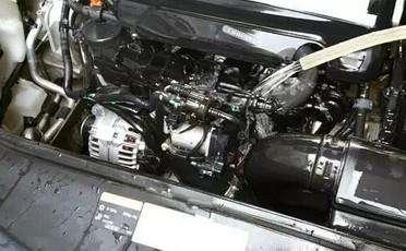

那问到这里我就不过瘾了,我继续去追问了,找老师傅。那这么冲,有没有效果,好不好,发现还和我想象中不一样。直接冲,冲不干净
直接冲,很容易冲不干净的,说土话,发动机舱里面的脏东西,基本上都是干的,比如说什么灰尘、泥,或者是怎么样,哪怕是有点油渍,基本上不会混合起来的。
但如果我们这个水冲进去,就有点泡藕粉的味道,水加藕粉一弄就变成黏糊糊的那种,像泥一样的东西了,反而比较难去除。
哪怕是看到大部分的冲掉,但是浅浅的一层还是残留在我们车子里面了。这一加了水又混合了泥,这腐蚀性就来了,水是可以导致金属部件生锈的,这个就相当头疼了。发动机温度高也不能冲
然后呢,还额外需要注意的事情,我们车子比如刚刚高速开下来,或者开了段时间,发动机舱温度很高的时候,不能用水冲洗,不能直接冲。
这个是要开过的,热胀冷缩,一下子我们这个发动机就会受不了。这个不管是高压还是低压都是不可以的。

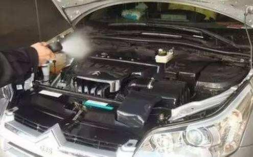

所以说你看,用这个水冲,也是要分不同的这种情况的。怎么清洗发动机舱比较好?汽车美容店精洗
那最简单的办法当然就是跑到汽车美容店,花个50块钱、100块钱,让他们做个汽车的精洗。
精洗基本上除了把车洗干净,4个钢圈轱辘,还有我们的发动机舱都会给我们搞得干干净净。

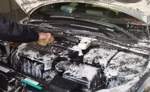

他们在搞的时候,你可以留心看一下,他们拿的那个东西,基本上是一个小的像我们这种园林喷农药一样的小喷壶,只有一点点水的。然后呢,稍微一点点,然后用刷子把它刷刷干净。
而且,他也不是每个部位都是这么用的,有些地方,是要用气枪把这个脏东西直接吹吹掉的。
那这个脏东西吹完之后,水呢擦干净,擦不干净,或者说,觉得这个抹布有可能也会本身有问题的话,直接用气枪把水分吹掉,也是一个比较好的操作方法。自己来用喷水壶加刷子
所以说,去店里最简单。我们要自己来的话呢,小小的喷水壶加刷子,然后再搞一个气葫芦,或者叫皮老虎,就是按一下呼呼呼,会有风吹出来的那种东西。基本上,自己也可以把这个搞干净。
