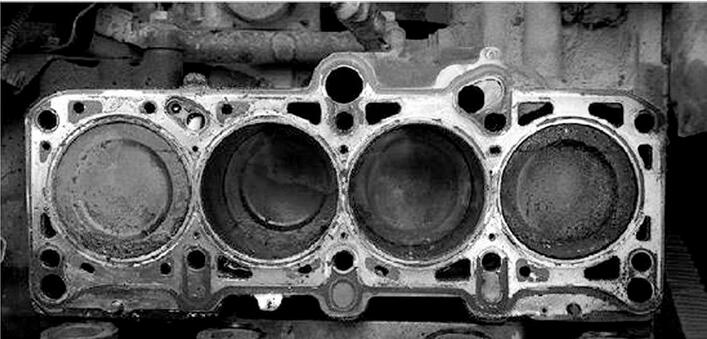

燃烧室积碳是由于汽油成分中的胶质与无法完全引爆的碳氢化合物在爆炸后,产生的微小碳粒未及随废气排出而堆积在燃烧室内,说白了就是燃烧不充分造成的,积碳严重会大大影响车的动力等等一些列问题!所以这时候就要该清洗发动机了。
发动机既不能过于频繁的清洗当然也不能不洗,不然都会对发动机造成很大的损伤!那么清洗发动机要注意些什么?
