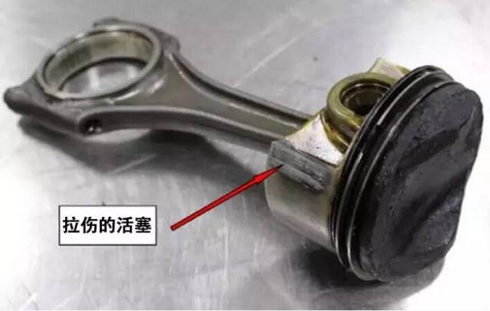

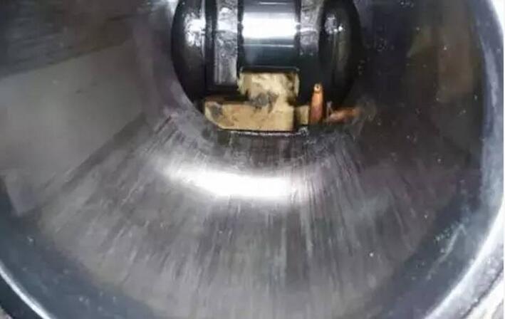

气缸磨损,其内壁被拉成很深的沟纹,活塞、活塞环与气缸壁摩擦时丧失密封性,从而导致气缸压缩压力降低,动力性丧失。磨损的原因有很多,主要有下面3点。
