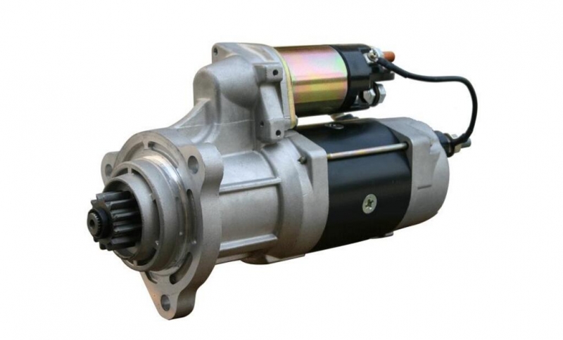

起动机的是车辆电路部分保养的一个重要环节。由于起动机本身设计上就没有润滑油加油孔,在使用中不能自润滑.常常在车辆日常保养中被人们所疏忽.从而造成起动困难,甚至给启动齿条造成损伤。
起动机的润滑保养完全可以由车辆操作员自己完成.转子的两头部位是主要的需要润滑的部位,下面介绍一下具体操作步骤:
一、切断汽车电源,(把电瓶正极接头卸下来)。
二、把电磁开关的连线拆下,拆下起动机在车体上的两个固定螺丝.从车上将起动机拿下。
三、把两个固定定子和转子的固定螺丝拆下,从机体上将定子抽出。
1、转子的保养
把转子的头部位置(带飞轮)从套中抽出,在飞轮的滑道上以及套中加注润滑脂.然后重新装入。转子的尾部位置是铜头,(铜头是与碳刷的结合点),把铜头用细砂纸轻轻研磨后重新装入。
2、定子的保养
定子有4组线圈和碳刷,碳刷架上装配有4个压簧,将碳刷架的压簧取下,把要与铜头的结合的碳刷面轻许研磨呈弧形,定子的后盖(也是起动机的后盖),也就是转子的尾部轴,要把润滑油加注后盖套中。
四、完成上述步骤后,即可进行起动机复合安装。
1、首先将启动记的定子套入转子中。
2、将后盖复装后,将碳刷装入碳刷架的压簧下,在碳刷螺丝拧紧。
3、把两个固定定子和转子的固定螺丝拧紧。
完成上述复装步骤后,用手旋转飞轮,测试转子是否流畅旋转,如否,就要重新调节两个定子与转子的紧固螺丝。将复装后的起动机重新安装在车体上,用螺栓固定好,连接电磁开关线和电瓶线。
