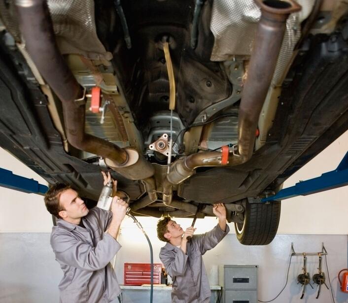

清洗是关键
众所周知,清洗是很多部件保养方法的第一步,特别是汽车底盘的养护工作,清洗方面尤其不能有太多的忽视。如果底盘上的泥渍污渍过多,可以用常见的铁丝网刷,把车底附着的泥沙、油污、腐锈和其它杂物一起刮掉,还需要特别用去油污的清洁剂来进行清洗,直到露出金属的本色为止,这样防锈护理或者其他的养护工作才可以顺利进行。
防锈不能少
汽车底盘养护最重要的一环就是做好防锈。只有做好底盘防锈护理的车辆,才能在任何条件艰苦的道路中保持良好的工作状态任意穿梭。不过需要注意的是,在进行底盘防锈护理时,一定要均匀的喷敷,这样才能顺利形成一层保留持久的防锈涂层。做完防锈护理的底盘在高压喷水冲洗后的状态是几乎不挂水珠,这样才达到了最佳的防锈保护效果。另外,做完防锈护理后,记得不要用碱性清洗液,如洗衣粉、洗涤灵等冲洗车身及底盘,否则会影响防锈效果,缩短防锈保持时间。
有条件的话,来个底盘装甲
事实上,汽车底盘是除轮胎以外最紧贴地面的部件,雨雪天气时,飞溅的泥水渣渍常常会藏匿在底盘的缝隙处,有些粗心的车主往往会比较忽视其中细节,时间长了湿气、泥污就会对底盘造成锈蚀,所以平时光注意清洁防锈还不够,有条件的话,建议车主最好给汽车弄个底盘装甲。听上去有没有很酷?这类装甲是将一种特殊的弹性胶纸材料喷涂在汽车底盘上,自然固结之后形成的底盘保护层就可以进一步保障底盘不受损伤。底盘装甲的施工过程要求较高,车来车往建议车主还是选择正规的服务店来为爱车底盘进行装甲。
