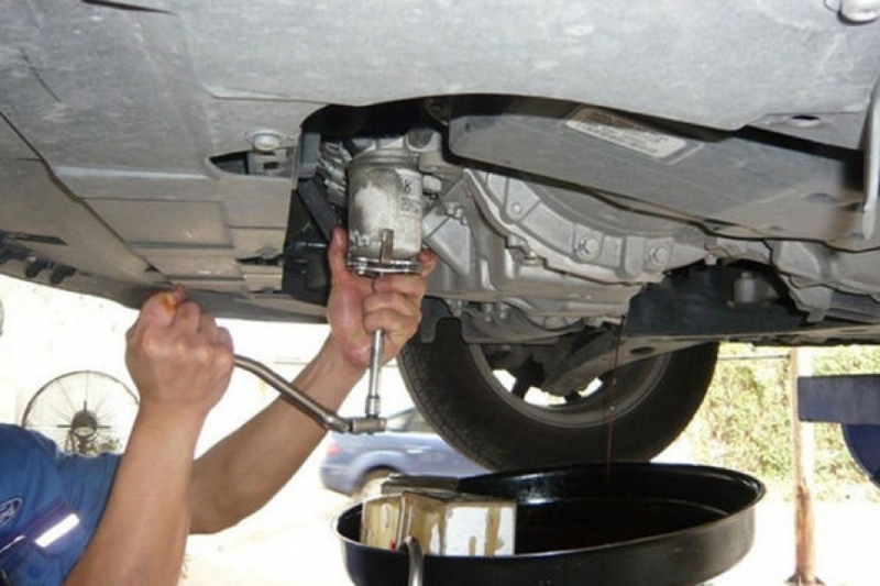

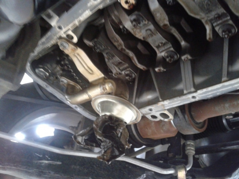

1、旧机油放不干净
无论在哪里换,机油是靠重力自然的从发动机内流出,而发动机的油底壳设计和发动机内部油道的设计,可能会造成一部分机油流不出来,或者是放机油的时间比较短,旧机油不能很快放出来(机油有粘度),这样旧油多了,新油就加的少了,所以机油剩一点很正常。
机油放不干净会不会损坏发动机?
其实大家根本不用担心,机油有清洁、润滑、冷却、防腐、密封等作用,发动机内部磨损所产生的金属碎屑可以随着机油的循环留存到油底壳里面,因为油底壳机油泵在将机油向发动机上部输送的同时会对机油进行过滤,然后机油才会进入润滑油道,所以对发动机内部不会有损伤。
而在润滑作用上,一些部位因机械构造原因无法正常依靠机油道润滑,只能靠飞溅润滑,即依靠曲轴平衡和连杆底部不断的圆周运动将机油溅到气门、顶柱、缸壁等部位,如果将机油全部放干净,启动发动机时这些地方没有残留的机油润滑的话,反而会大大损伤发动机。

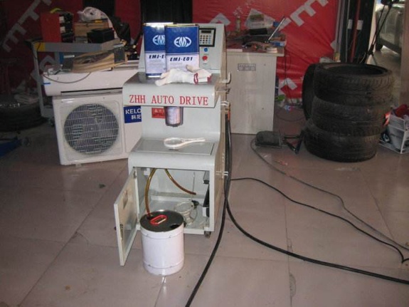

1、用发动机润滑系统专用清洗机进行清洗,它通过注入清洗剂,通过两根导管连接发动机润滑系统的放机油口和机油滤清器接口,使清洗剂在润滑系统内部循环清洗20分钟左右,把清洗剂放干净,再用吸管插入机油尺测量口将残余的清洗剂吸干净,整个清洗过程就完成了。机洗的优点是清洗得比较彻底,但耗费的时间多,要专用的清洗机,价格相对高。

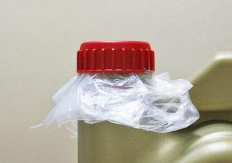

一般来说,包装好的机油保质期为4-5年。而使用后的机油密封保存周期按照其类型有所区别:矿物油保存6个月问题不大;半合成能够保存9个月;全合成能够保存12个月乃至更长期。
剩机油如何保存?

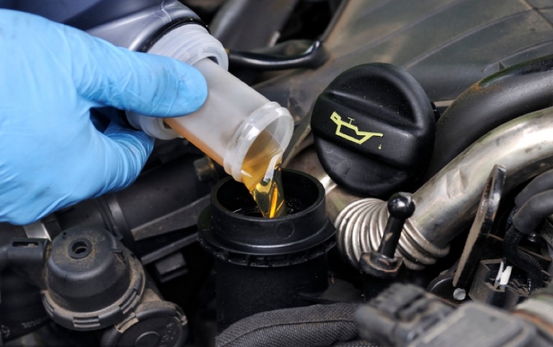

1、开封后当即封存,在4S店或许维修厂养护完成后,应当即将机油瓶盖拧上。需求留意的是,因为原厂的锡纸膜现已损坏,剩余的盖垫隔绝效果有限,这个时分能够运用一层洁净塑料薄膜套在瓶口,为了防止破损最好对折几回后套上,然后再拧上瓶盖,这样密封效果非常好一些。有条件的也能够在瓶口盖子处滴蜡密封。
2、机油瓶密封后需求将其寄存在枯燥凉快的地方,并保证太阳光不会照耀到,防止里面的机油发作氧化反应。
3、在下次保养拿出保存已久的机油后,在向发动机中倒入的过程中,应保存一部分,通常来说长期保存机油瓶底多少会有微量的水分,倒入发动机中会影响其性能。
