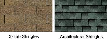

Shingle分两种,一种是老式的三联瓦three tab shingles(左图),另一种是最新工艺的玻璃纤维 fiberglass 。
目前大多数新房用的都是三联瓦,这种瓦价格比较便宜,但抗风性很差,而且冬天容易出现ice dam。
因此在屋顶翻新的时候,建议大家选择一整联的Architectural Shingles瓦(右图),它弥补了三联瓦的所有不足。

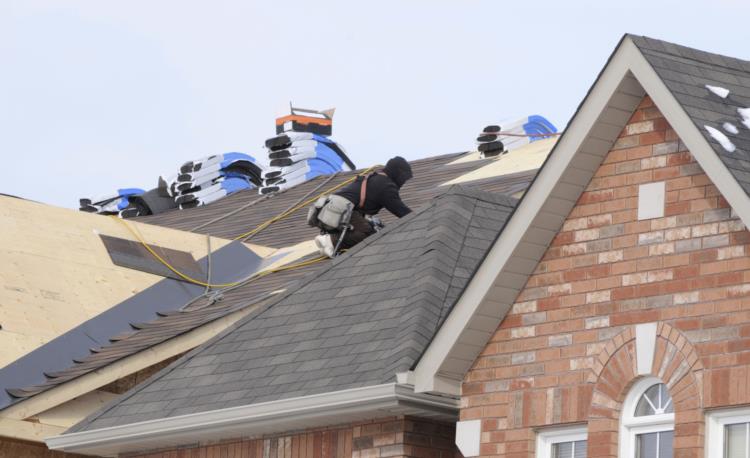

首先要在周边做好防护,避免砸坏物件。
然后是铲旧屋顶,需要注意屋顶上的旧东西全部都铲掉。为了减少不必要的风险,建议更换valley。valley是在做瓦之前安装在屋顶两个斜面相交的位置上的V字形金属片,它与防水有着密切的关系(如果不换valley,那么在融雪的时候可能就有风险)。
检查木板和清理水槽 这步其实很重要,清完之后最好请师傅拍个照片给您,以避免之后的麻烦。
安装。屋顶斜度比较小(低于8/12度),在房檐部位需要铺ice and water shield;屋顶斜度比较大(例如:两侧的位置),那么在房檐位置不铺ice and water shield也非常安全。
