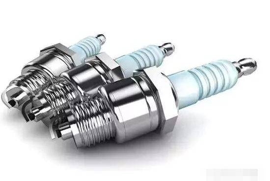

常规的机油、机油滤芯,空调滤芯和空气滤芯(看堵塞情况)。火花塞,一般来说,普通的火花塞理论寿命为3万公里,铂金火花塞理论寿命为6到8万km。铱金火花塞理论寿命一般为10到12万公里。而釕合金火花塞,理论寿命15万公里。火花塞的间隙影响放电的效果,火花塞长期放电以后会导致间隙不均衡,而自然吸气发动机原车的火花塞一般情况下在6万公里时建议。涡轮增压发动机对于点火时间要求较高,根据油耗和点火情况一般在两万公里时就可能需要更换。

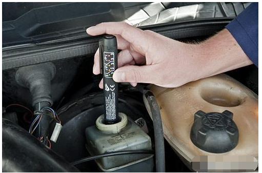

四驱车型需要更换差速器油:对于两车型来说,差速器油一般无需更换,对于四驱车型来说,差速器油建议在6万公里进行更换。刹车油:实际上刹车油车企一般建议是两年更换一次,主要原因是刹车油比较容易吸水,而刹车油一旦吸水率超过2%,由于水的沸点只有100摄氏度,就有可能在刹车时导致水的沸腾,产生气阻,导致刹不住的现象,实际上只要用检测笔检测一下含水量,如果含水量在正常范围内,不用更换!

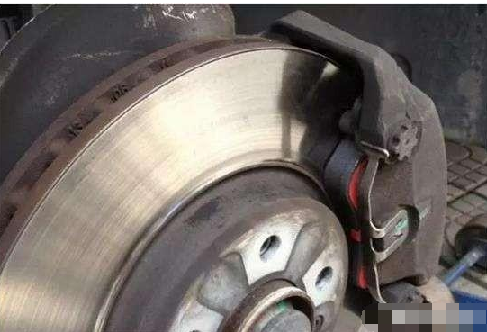

轮胎:由于轮胎是橡胶制品,而橡胶的老化时间一般约为五年,使用里程一般约为5万到7万公里。建议在6万公里时检查一下轮胎是否已经磨损到了安全线,如果磨损到安全线就需要更换。刹车片一般需要看磨损情况再进行更换,三元催化器、喷油嘴、进气道一般看情况不必强制清洗。如果没有启动困难等现象,汽油滤芯一般在9万公里时可以考虑更换。
