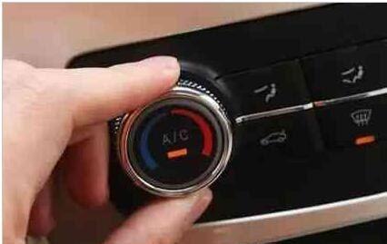

2、开空调怠速可能升高。开空调之后,发动机需要额外的动力来驱动压缩机,就是负荷增加了,所以要增加喷油量来补充这一部分动力,怠速就随之升高了。这些是由ECU来控制的。空调档位越大温度越低,对引擎负荷就越大,如果怠速低的话很容易熄火。

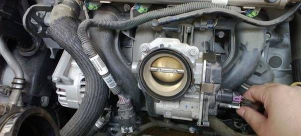

1、节气门故障。
节气门主要控制发动机进气量的大小,我们平时开车脚下踩的油门,其实就是控制节气门开度。
节气门过脏会导致节气门的开度产生误差,节气门灵敏度降低,怠速时可能关闭不到位,引起怠速异常。此外,节气门故障还影响发动机的动力、加速性能和油耗,严重时甚至会造成启动困难等。

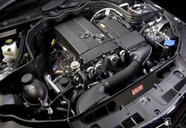

2、传感器故障。
冷车启动之后需要“热车”的过程其实就是等转速降下来的过程,因为冷启动的瞬间,转速肯定是很高的,随着转速的慢慢下降,车也慢慢的“热”起来,这样再行驶,才是正确的,其实在汽车启动后30秒左右,发动机的各部件传感器正常的参数信号才能收集完成,才能在控制模块中反应正常工作状态环境,这样的话控制喷油才更精确。如果传感器出现故障,会使得电脑判断失误,亦或电脑本身发生了故障,发动机怠速就会发生异常。

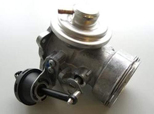

3、怠速控制阀故障。
怠速控制阀位于节气门体上,怠速工况下,节气门几乎全部关闭,这时候怠速转速是通过控制旁通节气门体的空气量来调整的。
怠速阀故障,会使怠速转速无法正确调整,会引起怠速不稳、冷启动困难等毛病,严重时甚至会没有怠速,一松油门就熄火。
