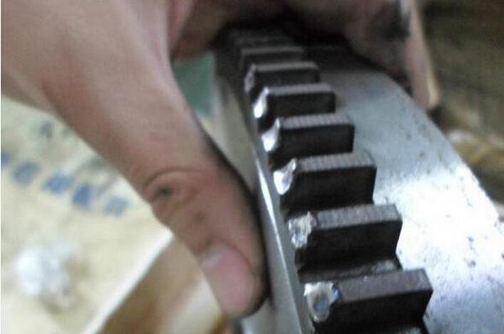

打齿一般发生在变速箱。齿轮之间相互摩擦,就发生了打齿的情况。最终的结果是显而易见的,那就是造成齿轮的齿冠部分加快磨损,时间长了、次数多了,本来直角的齿冠就被磨成了圆角,入挡之后咬合就不彻底,稍微震动很容易就出现掉挡的现象,这时候就需要大修变速箱了。

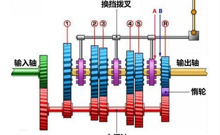

手动变速箱的结构内部有一个非常重要的设备,那就是“同步器”。同步器的作用是很显而易见的,那就是换挡时候由于动力输出端齿轮转速要快于马上要换入这个挡位的齿轮,如果没有同步器,把一个慢速旋转的齿轮强行塞入一个高速旋转的齿轮中,肯定会发生打齿的现象。
同步器的作用就是在换挡动作发生时,将即将换入挡位的齿轮转速提升至和输出端齿轮速度同步的状态,这样换挡时候就不会存在打齿现象了。
出于安全考虑,一般倒档是需要完全停止后再挂,所以并没有配备同步器。如果不注意操作的话,很有可能就出现打齿的情况。
这里也和用户使用习惯有非常大的关系,因为倒挡本身不含同步器,需要完全把车辆停止,让动力输出端速度降低到和倒挡齿轮(这时候倒挡齿轮是静止的)之间的转速差变小,这样才能保证挂如倒挡比较平顺且没有打齿。很多用户车未停稳就着急立刻挂入倒挡,自然会让没有同步器的倒挡很受伤,打齿就会发生。

由于齿轮都是金属材质的,互相摩擦肯定会有所损伤,时间长了,次数多了,齿轮的棱角都被磨平了,入档咬合的程度自然就会下降。稍微有点震动什么的,就会出现掉档的情况,问题严重的话,还要大修变速箱。届时钱包又要瘪一次了。

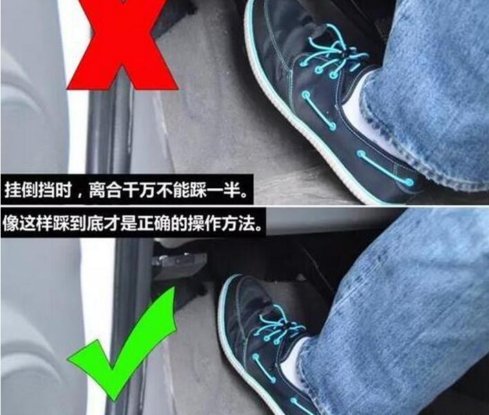

在停车的时候一定要停稳,在换档的时候,一定要将离合器踩到底。不要偷懒踩一半离合器,如果离合器踩得不彻底,再好的同步器也承受不住很大的转速差。
