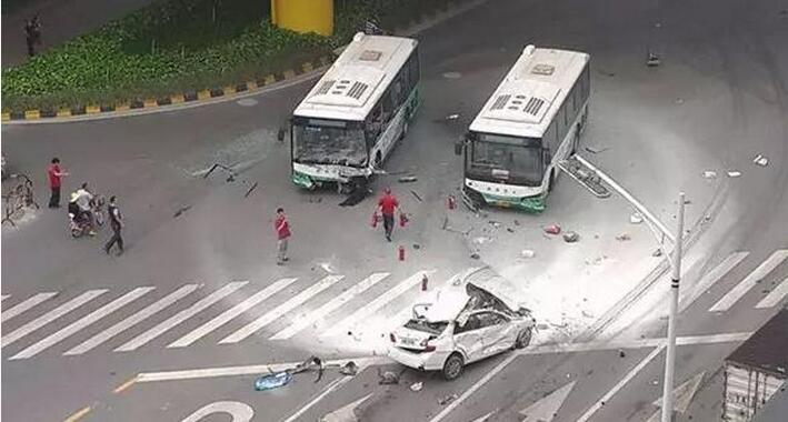

这是最近发生的一起悲剧,一辆小车,突然连撞两辆公交车,车头起火,受困司机抢救无效死亡。这起事件疑似司机在十字路口油门当刹车踩,高速闯红灯所致。场面惨烈异常,这个司机再也没有机会去改正自己的错误了。
所以说驾驶是残酷的,每一次上路你都是在用鲜活的生命做赌注,还有什么事儿比驾驶更值得严肃对待的呢?仔细看这个事故案例,又是一个十字路口,还记得曾经说过吗?市内50%以上的事故出在十字路口,因为十字路口是非常经典的路况变化,这也是“三逢原则”反复强调过的重点。
这个案例还有一个非常值得注意的地方,就是它的时间点——凌晨6点多。此时的特点:1、车少、容易让人产生可以开快的错觉。2、视线不好,凌晨光线不好。3、人的精神状态没有调整到最佳,可能是刚起床,还没有完全清醒过来。
视线不佳、精神状态一般、加之速度过快,最容易产生恶性事故,这起事故就是实例。注意了这两点后,和你谈谈一个很多司机都想解决的问题。开始之前,想问大家一个问题,开自动挡的车友们,你们曾经踩错过踏板吗?
