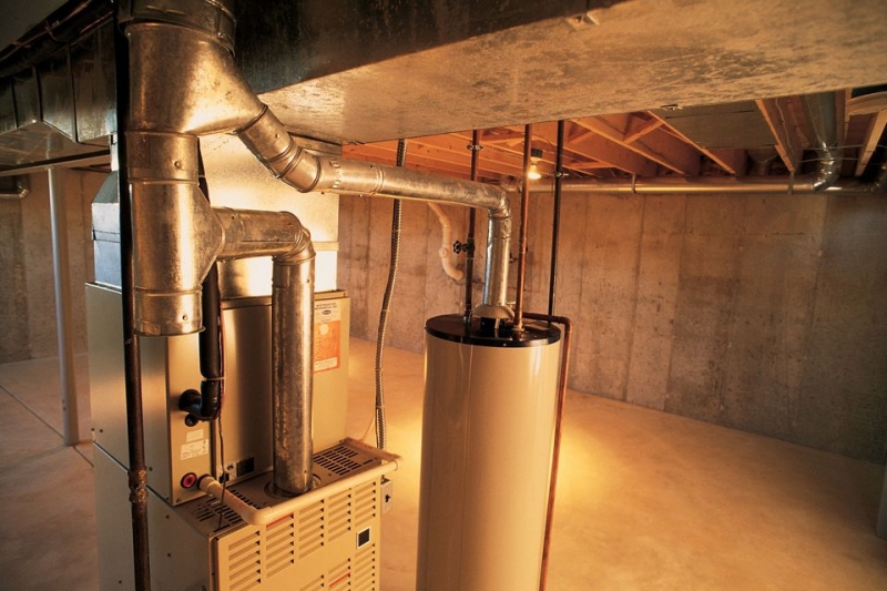

暖风机
暖风机(furnace)经过秋冬春三季不停地运作,天气转暖,就应该做一次保养了。燃烧废物积累多了,会影响暖风机的燃烧效果,并缩减暖风机的使用寿命。另外,暖风机经过长时间的运作,空气过滤网上会积聚大量的灰尘,从而减低空气流通速度,影响空气流通效果。空气过滤网需要定期清洗或更换。天气转暖时,正是检查的好时机。
热水炉
使用热水炉(water heater)需要定期保养,对于煤气热水炉,要留意有没有煤气泄漏,炉顶的排烟罩是否正常,排烟管道是否密封性良好。检查热水炉底部地面,看有没有水渍等。

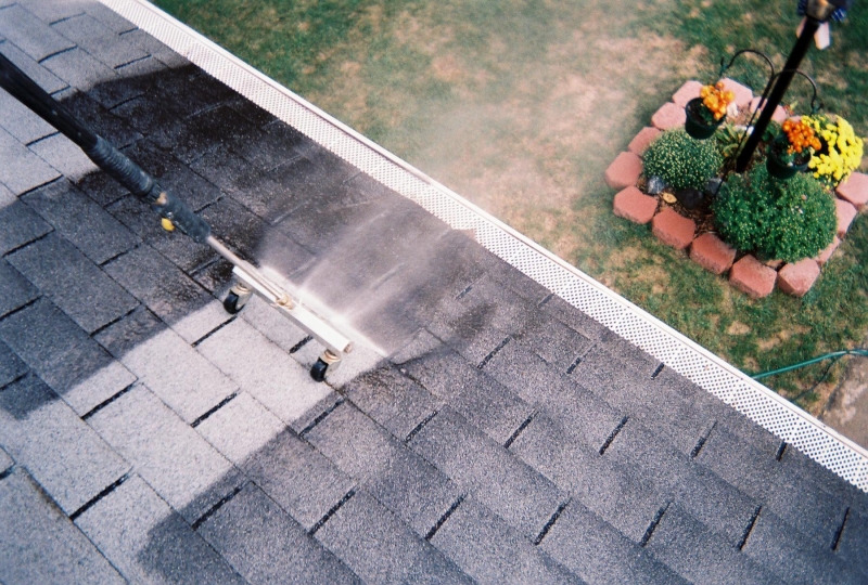

屋顶清理
在加拿大,大多数人都选择夏季进行屋顶翻修或更换工作,所以夏季是屋顶工人十分繁忙的季节。春末夏初,换屋顶或者整修是个更好的时间。另外,屋檐排水管(Gutter)里面或许已经积淀了不少落叶、碎砂石等沉积物,这些沉积物常常会造成排水管堵塞。春季结束后,也应该对排水管进行清理工作。

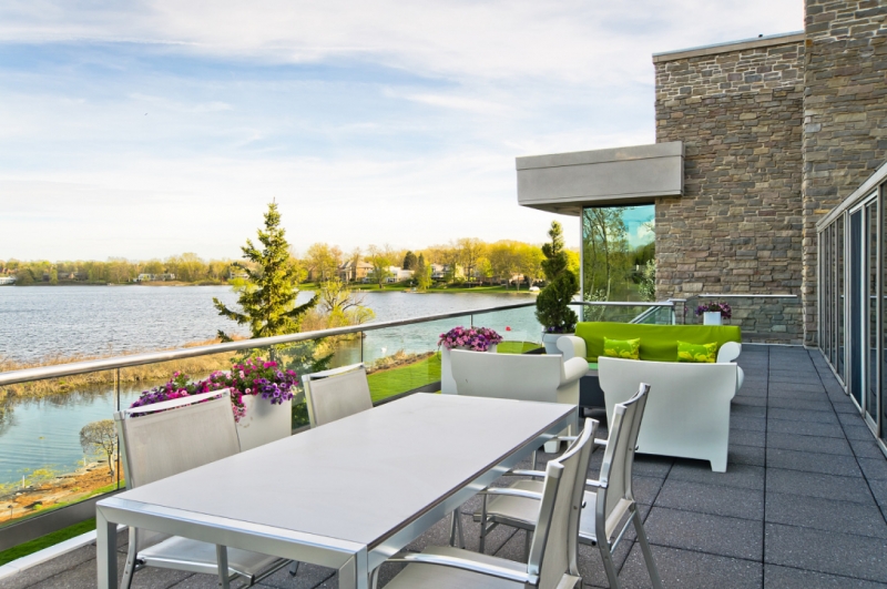

露台栏杆
很多房屋都有室外的露台,露台周围有栏杆。栏杆和地面或墙体的结合处是十分容易造成渗水的脆弱点。如果是木质栏杆,这些也是十分容易造成木质腐烂的地方。木质腐烂受损后栏杆就会松动,这是十分危险的情形,尤其对于有小朋友和老人家的家庭。松动的栏杆一定要尽快维修以保安全。
