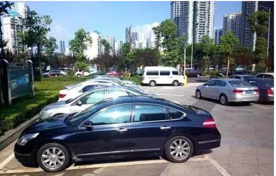

2、暴晒后
夏季车辆停在宽敞的停车场经过一天的暴晒,车内温度会高于车外温度。怎么使车内温度快速下降呢?很简单,我们上车后打开对角线的车窗使车内形成对流,打开空调切换为换风模式(外循环),开始正常行驶,车内温度会在短时间与车外温度相同,接着按下A/C制冷按钮,设置为内循环,即可使车内温度快速降低。

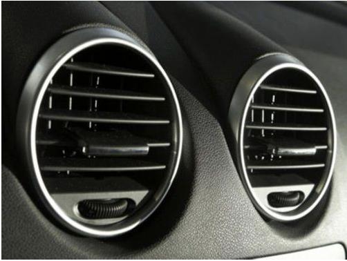

3、出风口有讲究
大部分车主从来没有注意过空调出风口的,也很少去调节出风口的朝向。实际上巧用空调出风口也可以提高空调的制冷效果。不知道大家有没有注意过,家用空调一般都安装在上方靠近屋顶的位置,因为冷气密度大会下沉。车内汽车空调我们同样可以利用冷气的这个物理特性来提高制冷效率,开启制冷时可以将空调出风口朝上,将冷风尽可能的往上方吹,这样便可以在车内实现自然对流循环,提高制冷效率。

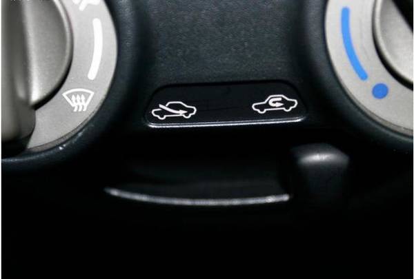

5、内外循坏切换
如果车主是长时间行车,则还要充分利用空调的内外循环功能。可能有的新车主还不是很了解,其实内外循环功能就是控制车内空气质量,以及辅助保温的作用。因此,车主要懂得根据车辆所处的坏境来选择,比如车辆正处于堵车的闹市区,为了避免汽车尾气等进入车内,车主可以使用空调内循环功能,从而保证车内空气不被污染。

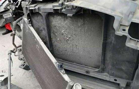

1、散热不好是真凶
水箱、冷凝器是车辆重要的散热装置,如果它们太脏就会导致散热不好,不仅会引起发动机高温,而且对空调的制冷效果有着很直接的影响。因此,当你觉得在高温天气下使用空调效果不理想时,首先就要考虑是否清洗过车辆的散热系统。大师提醒您,清洗车辆散热系统是每年夏天使用空调之前的一项必修课。

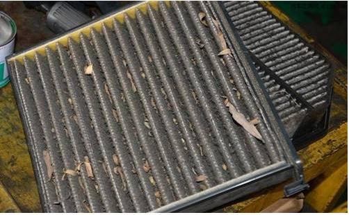

2、空调滤芯脏
空调滤芯的作用就是阻拦车外的灰尘进入车内,使用时间长了以后,空调滤芯会出现赃物、异味、甚至堵塞。当空调滤芯被堵满灰尘异物,就会严重影响空调的风量,到时出现风量档位开的很高,噪音很大,但实际风量却很小,所以吹出来的冷气就会减小很多,影响制冷效果。
