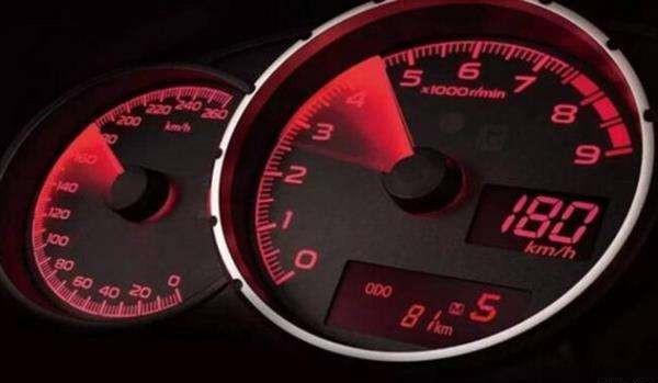

转速表一般设置在仪表板内,与车速里程表对称地放置在一起。转速表是按照磁性原理工作的。它接收点火线圈中初级电流中断时产生的脉冲信号。并将此信号转换为可显示的转速值。发动机转速越快,点火线圈产生的脉冲次数越多,表上显示的转速值就越大。
转速表单位是1 /min×1000,即显示发动机每分钟转多少千转。转速表能够直观地显示发动机在各个工况下的转速,驾驶员可以随时知道发动机的运转情况,掌握换挡时机来配合变速器挡位和油门位置,使之保持最好的工作状态,减少油耗,延长发动机寿命。然而,大部分驾驶员都不会看转速表。

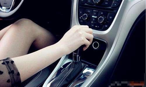

3、确定换挡时刻
很多刚从驾校出来的学员为了应付考试,学会了根据速度换挡的方式,其实这种换挡的方式是完全错误的。最正确的确定方法就是根据发动机的转速来确定,这时候转速表就派上用场了。如果是自动挡车型,建议还是在追求动力性的时候使用手动模式,这样能让车保持一个较高转速而不换挡,达到提高动力性的效果。

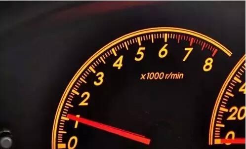

4、指示发动机安全运作区域
在过高的转速下,发动机的润滑,散热效果不佳。转速过高,超过一些发动机零部件的承受能力,将会对这些零部件造成损坏。所以早期的汽车的转速表上都设置有红线区,用来提醒驾驶员。此时发动机工作在不安全区域,再浪下去,发动机就要被浪掉啦。

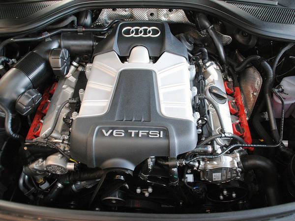

5、检查汽车是否出现问题
很多有经验的车友或者维修技师能够通过发动机怠速时转速表指针的运动就能判断出这辆车是否出现问题,比如积碳问题、节气门问题以及火花塞、点火线圈等等是否出现问题。如果判断车辆有问题,那么配合进一步的检查就可以确定问题的所在了。可见转速表不仅具有指示发动机状态的功能,而且还具有判断汽车是否出现问题的功能。
