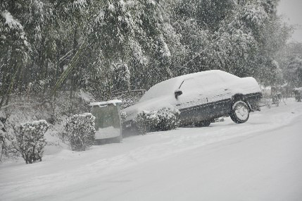

一、重要提醒。不要依赖四驱。在朋友圈看到有朋友贴出四驱车在雪天如何如何,但事实上,如果没有雪地胎的配合,在如今零下N度的冰面上,无论是适时四驱还是全时,都然并卵。不要迷信电子设备。近期雪天笔者在高架上亲见某德系豪华C级车侧滑360度旋转导致的交通事故。因此,各位请记住不管是ESP、TSC等各路电子设备,只能是主动安全辅助,并不代表有了他们就万事大吉。

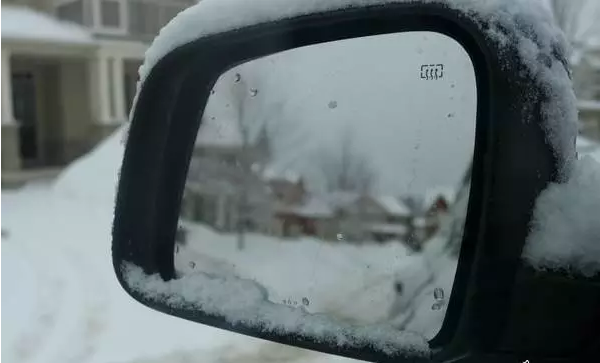

四、后视镜结冰。很多朋友都看过前挡除冰的介绍,也有很多朋友用毛巾等防前挡结冰。但很多人忽略了后视镜结冰的问题,后视镜更是保障雪天安全的重要工具。当然,对于有后视镜加热的车型,也许一段时间加热就可以除冰。而对于大量没有后视镜加热功能的车,188的建议是,在头一天晚上用保鲜袋将两侧后视镜包住,这个方法不高大上,但却极为行之有效。
