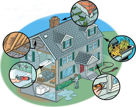

四月 冬后检查
1 对房屋进行冬天过后的全面检查。将需要修理更换的地方一一记下并逐条落实。
2 清理屋檐排水沟。树叶等会阻碍排水,造成锈蚀并损坏屋顶。雨后检查半地下室有无积水,并检查卫生间,厨房,和洗衣房地板和梁有无受到水侵害。

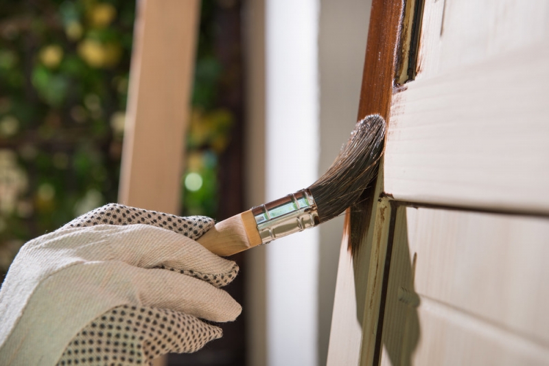

3 春天室内大清扫。检查门窗是否工作正常。上合页润滑剂并拧紧松动的螺丝。用地板打蜡处理过紧的门边。
4 更换烟感和一氧化碳探测器的电池。可以和改夏时制调时间一起做。
