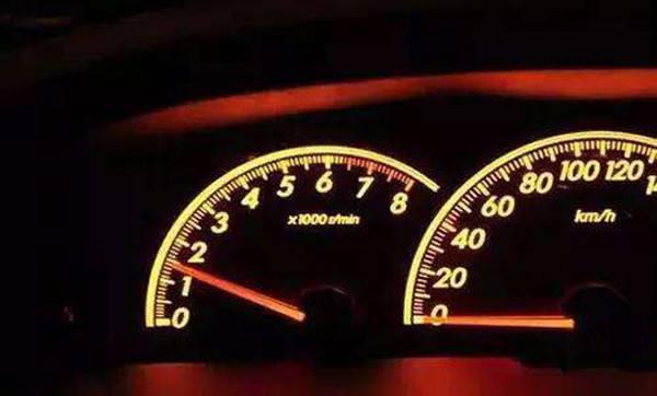

原因二:很多车主都有这样的体验,车辆冷启动之后怠速相当高,比正常怠速高一倍还多,过一段时间之后才会慢慢降到正常怠速。其实冷机启动时怠速转速高一是为了让油温水温快速达到最佳工作温度以减少磨损,改善燃烧环境;二是为了有足够的高温尾气为氧传感器升温。
