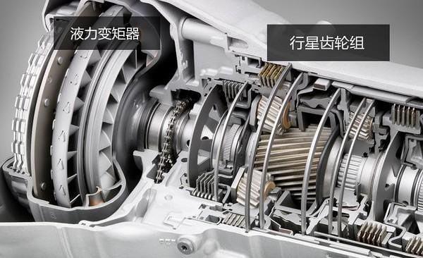

很多人都知道超车要狠踩油门,也知道超车要用减档,那么问题来了,为什么超车是减挡而不是加挡?超车本身就存在着危险,要让这种危险最小化,最简单的办法就是迅速完成超车的过程,也就是要尽快提高车速。这时就要采用降挡、提高转速的方式完成。
降档超车是指汽车在超车时需要降档,效果会更好,并不是不能加档。一般都是速度高要加档的,超车的时候要提高车速才能超过去,为什么却要减档,道理很简单,为了获得更大的扭力,提高加速度。
车的速度(包括加速度)与变速箱挡位是没有直接的关系的,并不是说你把车挂五挡车就会跑一个五挡的速度;而是与发动机的转速有直接的关系,也就是说跟你脚下的油门有着直接的关系,一般说来,在一定范围内,发动机转速越高,它输出的动力就越大、扭矩就越大,相应的车速就会越来越快。功率的极限数值决定车速最高能跑多快,而扭矩的最高峰值决定车的加速性能最高有多强。

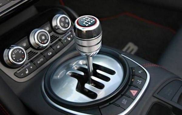

加档的瞬间,发动机转速立即下降,但车速保持不变,同时由于变速箱传动比变小,发动机输出到车轮的扭力也变小。加档动作完成后,你通过加油门使车子提速,但由于扭力输出变小,车子提速也比较缓慢。减档的瞬间,发动机转速立即升高,但车速保持不变,同时由于变速箱传动比变大,发动机输出到车轮的扭力也变大。减档动作完成后,你通常通过减油门使车子减速(所谓的减速减档), 由于扭力输出变大,此时继续加油门会使车子产生很大的加速度,车子提速迅速,这样就能满足超车的需要,因为超车需要的正是瞬时的高加速度,加档加油产生的加速度远小于减档加油产生的加速度。
具体操作:直接踩离合减档后立刻加油,不能刹车减速。

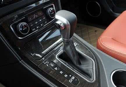

手动档的车可以换挡,那自动挡怎么办呢?
同样道理,想要加速快,要获得比较高的发动机转速和扭矩,只有降档。只要深踩一脚油门,自动挡变速器会判断,驾驶员意图超车,于是自动降档提高转速。你会发现,当你深踩油门的时候,车速变化不是太明显,有个判断的时间,之后车速才会迅速提升,完成超车。
