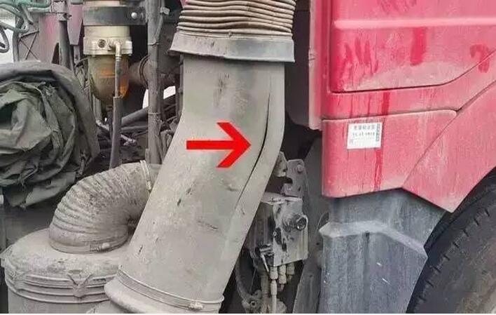

今天讲述的这个案例,是一个容易被许多人所忽略的“小毛病”,但如果放任不管,它会让你付出惨重的维修代价。
这个小毛病就是空滤旋流管上的裂缝,由于风吹日晒年久失修,加上外力的冲击,塑料材质的旋流管出现了这条裂缝。有了这条裂缝,原本呈闭合状态的旋流管出现了破损,内部与外界空气直接进行接触,车辆在行驶时带起的灰尘等杂质,会从这个裂缝中直接被吸到主滤芯上。
空滤主滤芯会阻挡绝大多数空气中的灰尘、颗粒物、碳烟,为发动机提供纯净的空气。为了避免吸入更多由车轮扬起的灰尘,几乎所有的卡车空气进气都是位于车身的高处,而空滤旋流管上的裂缝让空滤的“进气口”直接移动到了车身下方,在行驶时会吸入更多的灰尘。在更换空滤主滤芯时仔细查看的话,就能够看到旋流管内壁吸附的尘污,这种尘污现象会更严重。车辆自身的震动和道路颠簸可能会让其脱落,提前减少滤芯寿命。
如果放任不管,加上使用劣质滤芯的话,严重时会导致车辆动力不足,甚至损坏发动机的惨痛代价。
