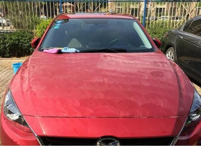

3、选择场地:因为车蜡的味道都比较重,并有一定的毒性,所以选择的场地最好是露天人少的,通风性好的地方,这也是上面要大家准备手套的原因。另外在室外打蜡时,一定要避免在强烈阳光下进行工作,因为这会导致汽车漆面变热,从而减弱车蜡的附着力,影响打蜡效果,同时也要避免阴雨和沙尘天气下进行打蜡。

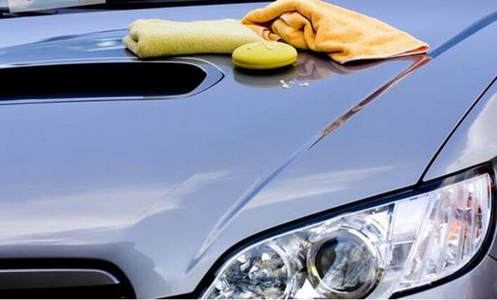

2、先在专用海绵上沾上车蜡,然后再以划半圈的方式从上到下从左到右依次均匀的涂抹薄薄的一层,如果是可喷型的液体蜡,可以在距离漆面50厘米左右的位置直接进行均匀的喷洒。

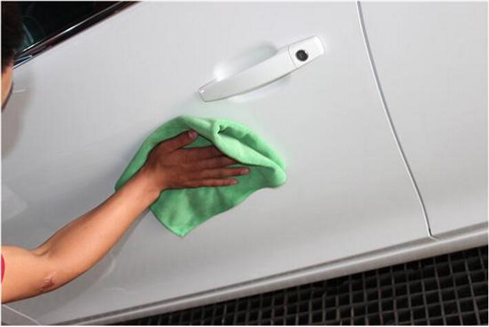

3、之后等待车蜡稍干,大约是5分钟左右,即可用干毛巾仔细将车蜡擦干净,另外注意一些细节部分也不要遗漏,像一些车门细缝处等一定要擦干净。
