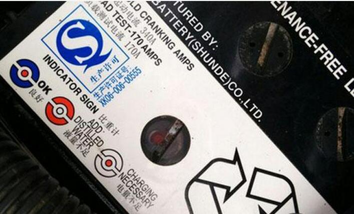

正常情况下,汽车的使用寿命在3年左右,如果保养不错的情况下,有的汽车电瓶甚至可以使用5年左右。现在大多数汽车配备的是免维护电瓶,这样车主不用频繁的跑维修店了。汽车上有一个小,正常状态下为绿色,如果不是绿色而是其他颜色(各厂家的颜色不同),则电瓶达到寿命了,需要更换了。
