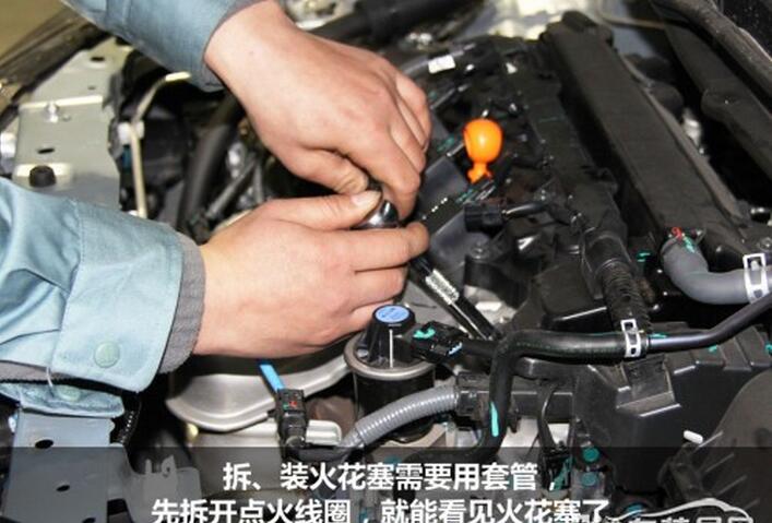

别看火花塞的地位如此重要,但拆卸起来可十分简单。一般来说,大部分车的火花塞就暴露在发动机外面(一些高档车除外)。只要将发动机的护板打开,再将与其连接的高压线拔出来后火花塞就暴露在您面前了。不过想自行拆卸火花塞还是需要一些常识的:
1、拆卸火花塞要用专业的六角套筒扳手,而且拆卸安装的全过程一定不能让外界的油污进到汽缸内。
2、遵守垂直拆装火花塞的原则将火花塞拧紧。

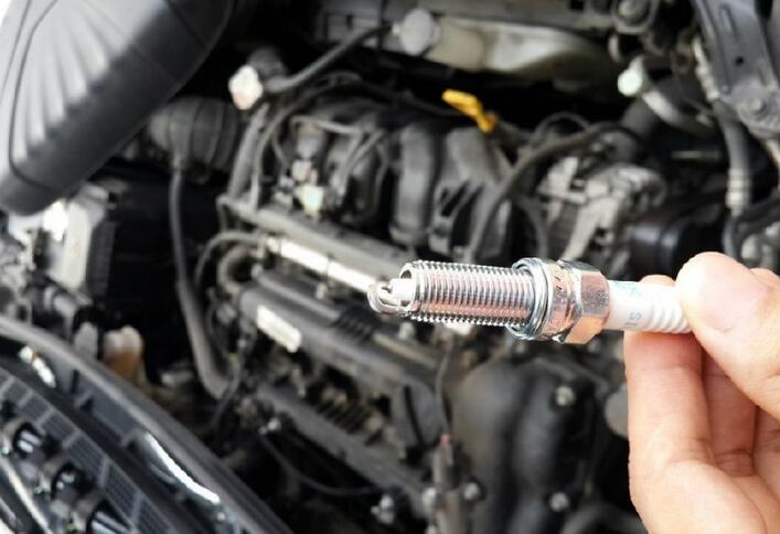

其实自己动手更换火花塞的另一个好处就是能及早地发现爱车故障。比如自己在拆开火花塞后还可以顺便看一下火花塞的颜色。如果电极附近布满了黑色的积碳,则说明这段时间爱车的燃烧不够好,混合气过浓、烧机油都有可能是罪魁祸首;而当发现电极附近呈红褐色时则证明最近使用的汽油不合格,需要注意燃油品质,以避免更大损失。
