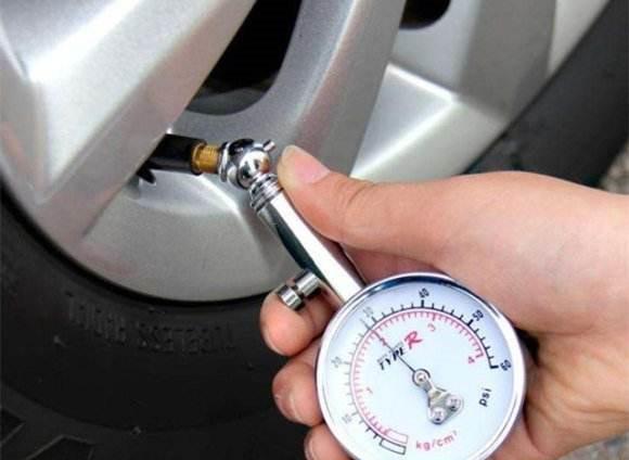

夏天由于天气炎热,所以汽车胎压往往会稍稍偏离正常值。那么夏天汽车胎压多少合适呢?一般来说,轮胎上也会有胎压相关的标识,表示轮胎所能承受的最大胎压。根据热胀冷缩的原理,夏天可以比正常值调低0.1-0.2,冬天可以比正常值调高0.1-0.2。这里的正常值需要参考汽车说明书。到了冬季,车主最好要经常清理胎纹内夹杂物 ,不免坚硬杂物留在轮胎纹里,导致轮胎破裂或者泄气。
夏天轮胎气压一般在2.2—2.4千帕之间应为正常,春季时20度左右一般胎压保持在2.3-2.5千帕,但是随着气温及路面的温度逐步升高,高速或者长途行驶,胎压很容易上升,且容易引发爆胎,为了安全,此时就该停车降压。

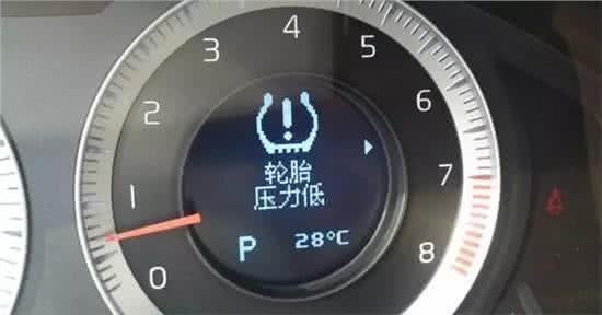

胎压过低,使轮胎与地面接触面积增加,行驶时胎内温度不正常增加,同时,由于胎侧变形严重,内部的钢丝、帘布层老化加剧,从而为爆胎埋下隐患,并且使耗油量增加,轮胎寿命降低。
