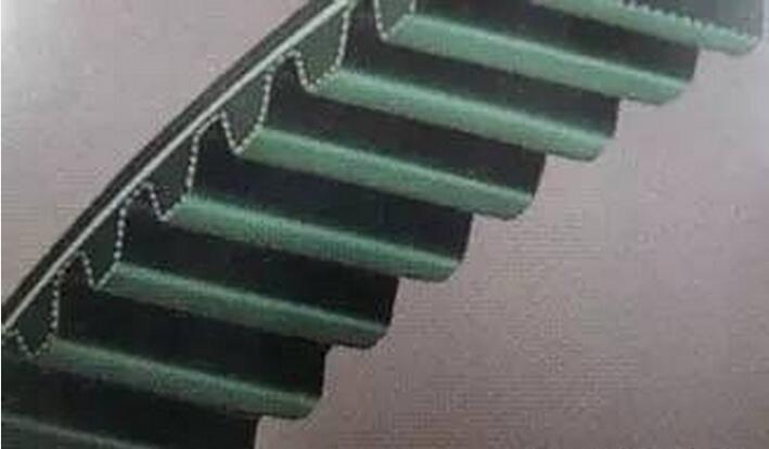

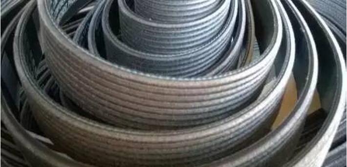

三角带由三部分组成:顶层织物、张力线和底层橡胶;多楔带类似于三角带,也由三部分组成:顶层织物、张力线和底层橡胶; 两者主要区别:多楔带由多个微型V面组成,较宽且较薄,从而使其环绕较小的传动轮时具有较大的柔韧度;就使得多楔带(MICRO-V)能够在“蛇形”传动装置中传递动力。这种传动装置可以驱动多个发动机附件传递动力。时规带结构:顶层橡胶加纤维、张力线、底层橡胶。张力线由一条用非常结实的玻璃纤维制成的。时规带底层由精密铸模的齿组成。

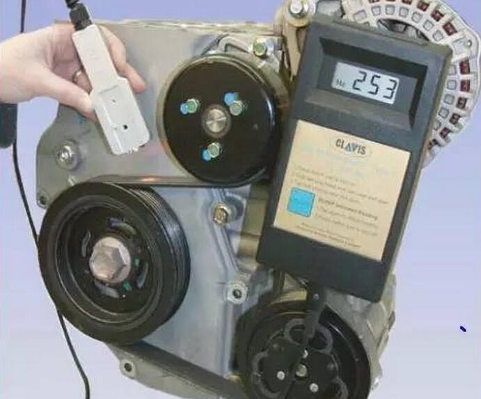

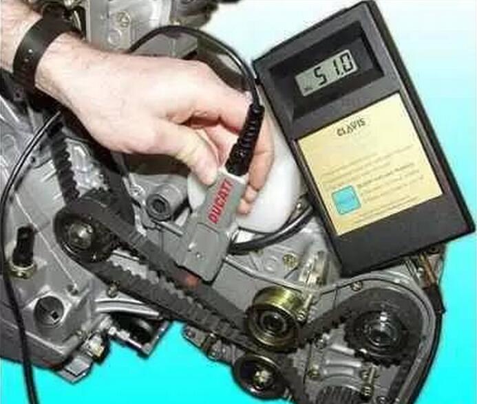

六、皮带的检查方法
首先检查皮带的张力,选择在最长的没有支撑的传动皮带跨度中间用拇指施加适度的压力,如果皮带的压下量在10毫米左右,则认为皮带张力正好合适。如果传动带张力过大,或者说太松了,就可能造成滑齿、传动不完全。而传动带调整过紧,则会使得传动带易拉伸变形,同时,也会加速皮带轮及轴承磨损。为此,应该把相关的调整螺母或螺栓拧松,把皮带的张力调整到最佳状态。如何让汽车上众多的部件有序地连在一起进行发生运动?靠的就是传动皮带的作用!如果传动皮带出现问题,我们的车子就无前进了。因为发动机通过皮带传动驱动各种辅助机构运转,例如空调器的压缩机、动力转向油泵、交流发电机等,如果皮带出现打滑或断裂,与此相关的辅助机构都将无法正常运转,从而影响到汽车的正常使用。因此,定期检查传动皮带非常必要。
