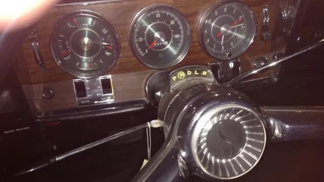

早先自动档汽车确实有行驶档(D)在前,倒车档(R)在后的,比如PNDLR的排序,其中L是低速档。但在交通工具上,正确的事情往往都是血的教训带来的。
在早期,司机希望迅速起步,应该空档轰油门然后切入L档,利用大转速高扭矩加速。然而司机想从空档(N)拉到L档,必须跨过D档,所以司机多会用力拉。结果一不留神就容易进了R档,汽车后窜,造成事故。
如果行驶时想从D档挂L档(早期汽车性能限制,需要在爬坡、轰油超车、发动机制动等情况下,在这两者间切换),也可能会撞到R档。还有可能从R档倒车后想挂N档,却错误进入了D档,这些错误的操作都会造成安全隐患。

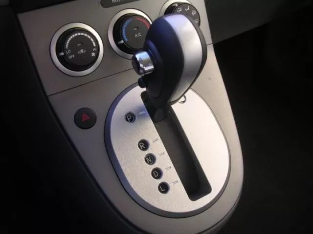

很快,工程师意识到只有把R放在N前面才能解决这上述问题。D和R之间有了N的阻隔,更加安全,从任何档位切入L档再也不会发生错误。想挂R档时,出错也不过是挂入了P档,没有危险。鉴于R档使用频率也不高,放在稍远手也更符合操作习惯。
PRNDL很快成为业界标准,美国运输部强制汽车厂商执行这一标准顺序。
