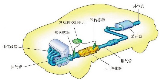

2、三元催化器
三元催化器是汽车排气系统中的“净化装置”,它对发动机的运转和排放来说非常重要。一旦三元催化器损坏,它上面的第二级氧传感器将无法正常工作,就不能提供正确的数据给行车电脑,从而导致混合气浓度过稀或者过浓。如果过浓的话,说明喷油喷多了,自然就会增加油耗。一般长时间怠速运转,容易造成发动机积碳,对三元和氧传也会有一些影响。

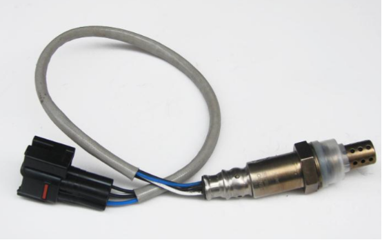

3、氧传感器
有些车主为了贪图便宜,经常会去一些小型个体加油站加油。事实上这些私人加油站的油品没有保障,汽车一旦加了劣质燃油,很容易损坏汽车的氧传感器。氧传感器一旦出现故障,会使行车电脑得不到正确的氧浓度(排气中氧的含量)信息,因而不能对空燃比进行有效的反馈控制。此时,电子燃油喷射系统可能会加大喷油量,从而增加发动机的油耗,同时发动机也会出现怠速不稳等症状。

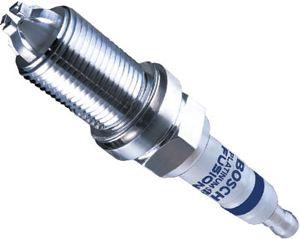

4、火花塞
