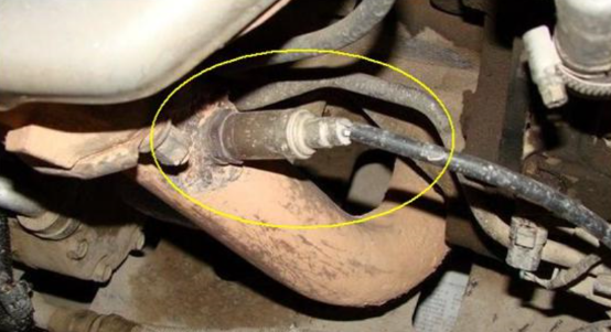

位于三元催化器前面的称为前氧,后氧位于催化器之后。一般认为前氧作用大于后氧,因为前氧用于调节混合气浓度,后氧的任务是监测三元催化器工作状况。三元催化器工作时会发生氧化反应,如CO+02=CO2,意味着后氧监测到的氧含量比前氧要少,三元是工作的,否则三元失效或净化能力下降,此时少数车辆会亮故障灯,提示车主要检查或更换催化器。

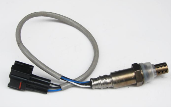

实际应用的氧传感器有氧化锆式氧传感器和氧化钛式氧传感器两种。而常见的氧传感器又有单引线、双引线和三根引线之分,;单引线的为氧化锆式氧传感器;双引线的为氧化钛式氧传感器;三根引线的为加热型氧化锆式氧传感器,原则上三种引线方式的氧传感器是不能替代使用的。

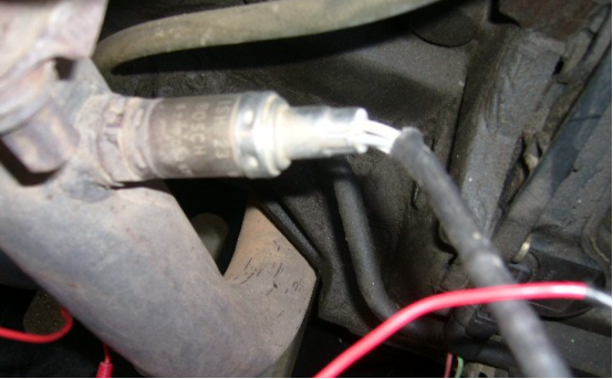

从排气管上拆下氧传感器,检查传感器外壳上的通气孔有无堵塞,陶瓷芯有无破损。如有破损,则应更换氧传感器。

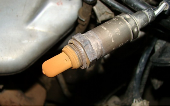

通过观察氧传感器顶尖部位的颜色也可以判断故障:
①淡灰色顶尖:这是氧传感器的正常颜色;
②白色顶尖:由硅污染造成的,此时必须更换氧传感器;
③棕色顶尖:由铅污染造成的,如果严重,也必须更换氧传感器;
④黑色顶尖:由积碳造成的,在排除发动机积碳故障后,一般可以自动清除氧传感器上的积碳。
