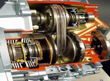

自动挡行驶过程中,有的车是允许从D挡直接切换到N挡的,只是这样对变速箱不好。因为变速箱内部需要润滑,N挡时,油泵无法提供相匹配的润滑工作,容易造成损伤。

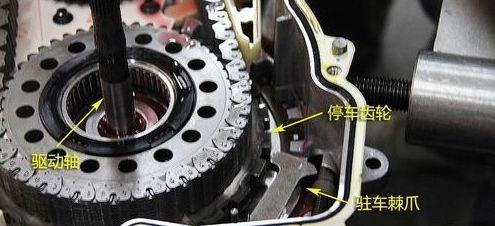

如果是行进过程中直接切到R挡或P挡,基本是不可能的。变速箱会有锁止机构,行进过程中是挂不上这两个挡位的。就算“野蛮强行”挂上了,实际的变速箱也不会有相应改变。
还有部分主机厂会设定,如果速度较高时,挂入R挡或P挡,动力输出会被切断。

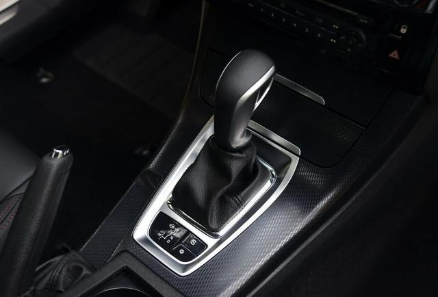

哦,对了,这个问题是不是还有另一种理解方式:在D挡行进状态下,能否切到S挡或手挡模式呢?
答案是可以的,没问题,放心用。
