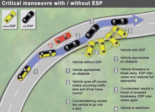

现在许多车辆皆已把电子循迹系统列为标准配备,这个主要是透过煞车以及动力的控制,当车辆出现滑移或危险的动态,多半会先以控制煞车的方式降低速度,接着再透过调整节气门开度而抑制动力,达到避免车辆失控的电子系统,的确可以有效减少事故的发生,所以若初次驾驶高性能大马力车款,开启循迹系统是避免失控的不二法门。
