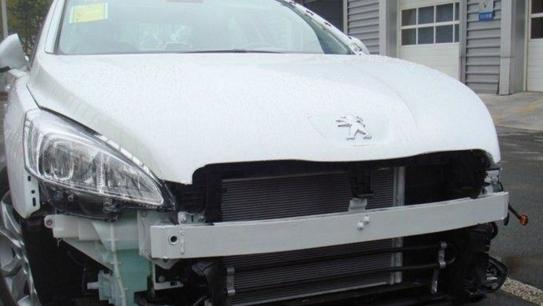

防撞梁这个“车身安全部件”可是让不少车企又爱又恨,它能让不少车企因为采用更“厚道”的防撞梁而标榜自己的安全性,也能让不少车企因为采用不太“厚道”的防撞梁而被消费者嗤之以鼻。
这么多年过去了,关于防撞梁的问题如今依然话题性十足,以至于某法系品牌销售人员标榜自己家的车型一概全系“8毫米防撞钢梁”,堪称同级别安全性的典范(别听他们忽悠,家用轿车防撞梁标准厚度2-3mm,卡车标准也不过5mm以上),对于此事大师想说:雪铁龙听了会流泪,雷诺听了会沉默。。。猪队友啊!

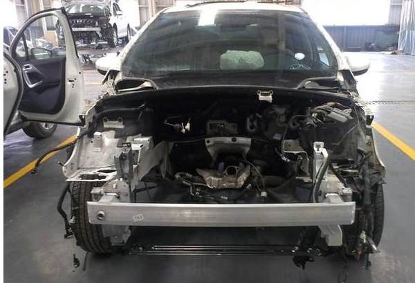

首先大家要真正了解防撞梁是什么,下面为防撞梁的准确介绍:

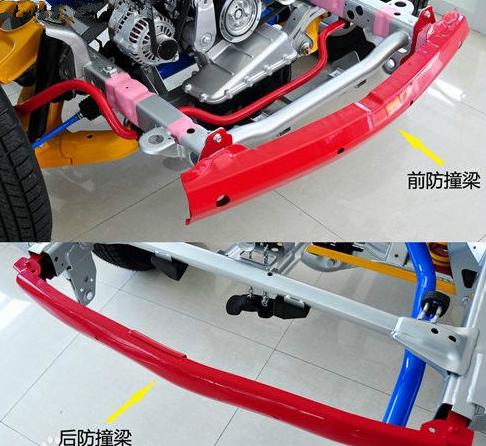

防撞梁是用来减轻车辆受到碰撞时吸收碰撞能量的一种装置,由主梁、吸能盒,连接汽车的安装板组成,主梁、吸能盒都可以在车辆发生低速碰撞时有效吸收碰撞能量,尽可能减小撞击力对车身纵梁的损害,通过这样就发挥了它对车辆的保护作用。防撞梁结构是应该能保证低速吸能盒通过溃缩有效吸收低速撞击时的能量,防撞梁通过螺栓连接到车身,方便拆卸和更换。现在很多车型的防撞梁上都加装有一层泡沫缓冲区,它的主要作用还是在4km/h以下的碰撞时,对外部塑料保险杠起到一个支撑,缓解碰撞力的作用,减小碰撞对塑料保险杠的损伤,降低维修成本。

防撞梁的英文名字是Rear reinforcement,这个单词直接翻译过来的意思就是后加强件。它最直观的作用就是在发生低速碰撞时通过主梁、吸能盒有效吸能,从而减小碰撞对车身主骨架的损伤。说白了就是这个玩意儿是低速碰撞的时候保护车的。你要问它在车辆发生高速碰撞时的作用?几乎没有!
