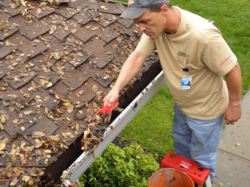

落叶是排水槽堵住的罪魁祸首。飘落在屋顶上的落叶被雨水冲进累积在雨水槽里,有时还有泥土,再飘进几颗草籽,还会在雨水槽里长出草来。

如果水管外层有脱落的情况,即表示需要修补,要立即更换。清理排水管的垃圾及树叶并不困难,戴上手套,系上安全绳索,架梯上屋顶,使用工具把排水槽的淤泥腐物清除出来就行了。 当然,最好的方法就是请合格的专业人员来动手为你清理四周的排水管。

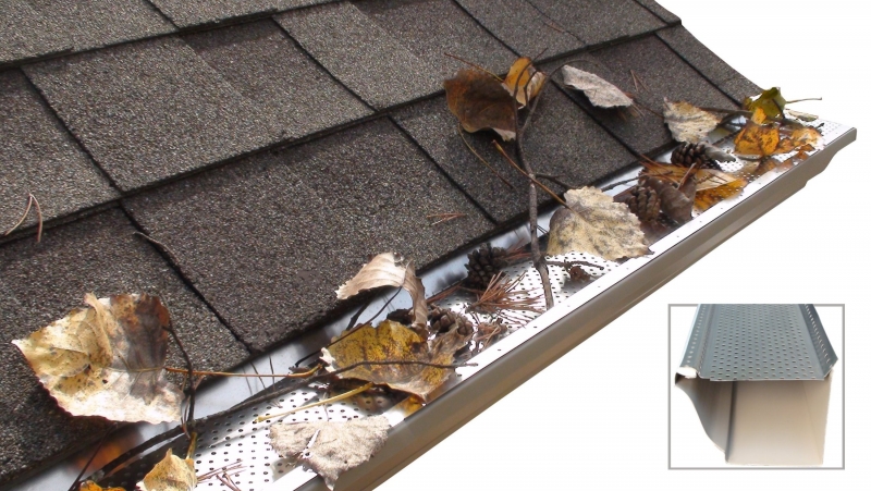

在排水槽上加一层Cover可以很好的预防排水槽堵塞。是加cover还是每年定期清理,需要屋主权衡可能的花销。
