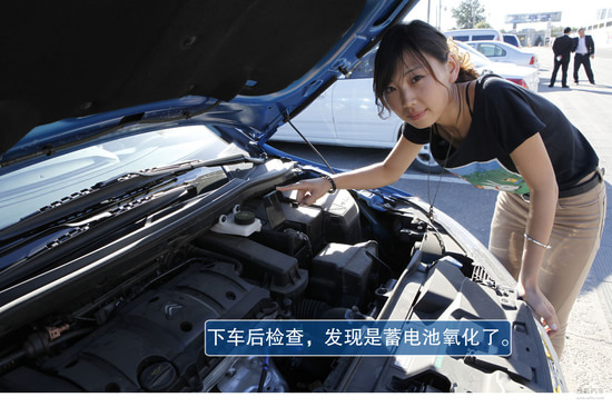

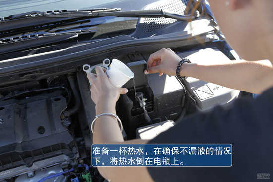

一 、电瓶故障
汽车蓄电池常见故障及原因分析
| 故障问题 | 现 象 | 造成原因 |
| 一、过充电 | 1、池壳色泽变暗。 | 1、车辆电压调节器设定值高(12V汽车电池充电电压应为13。8-14。4V、12V摩托车电池的充电电压应为14-14。5V、6V电池减半) |
| 2、隔板变黑。 | 2、车辆充电电压调节器失控。 | |
| 3、电解液面降低或呈现红色。 | 3、人为长时间大电流充电。 | |
| 二、过放电 | 1、12V电池开路电压在10V以下,6V电池开路电压在5V以下。 | 1、电池充电不足而继续使用。 |
| 2、电解液比重在1.15以下。 | 2、车辆用电线路发生了短路。 | |
| 3、正极板表面呈黄色或黄白色(正常为棕褐色),极板弯曲较严重(严重的造成电池短路或板栅断裂)。 | 3、车辆不使用时用电器未关掉。 | |
| 4、解剖电池见正负极板活性物质坚硬结实,一折就断。 | 4。车体充电调节器电压太低(低于13.8) | |
| 5、用户反映电池不存电。 | 5、长时间放置未及时充电。 | |
| 三、注液不当 | 完全充电后,电解液比重过高或过低,用户反映电池不存电。 | 1、初注液比重过高(超1.290 25℃或过低1. 260 25℃)。 |
| 2、使用过程中液面降低,补入硫酸液或不纯洁的水(塘水\河水\井水\溪水\田水\自来水\饮用矿泉水等)。 | ||
| 四、短路 | 1、电压10V左右或10V以下。 | 1、极板弯曲变形,造成隔板穿透 |
| 2、六/三单格中-单格电解液比重明显偏低。 | 2、有铅粒落入电池组中。 | |
| 3、用容量测试表放电时短路的单格,有冒泡现象或声音。 | 3、隔板破损。 | |
| 五、断路 | 1、用电压表检查正负端子电压为0V电压正常,电解液比重正常或接近正常。 | 1、端子极柱或极群组间熔接不良。 |
| 2、放电时电流表指引异常不稳或几乎没有电流。 | 2、极组未完全落到池壳底面,使用一段时间后极柱被震断。 |
电瓶出现故障,会导致汽车供电不足,无法启动,电灯低暗,在车子没启动时,电器系统失效,启动后电器系统工作不正常。

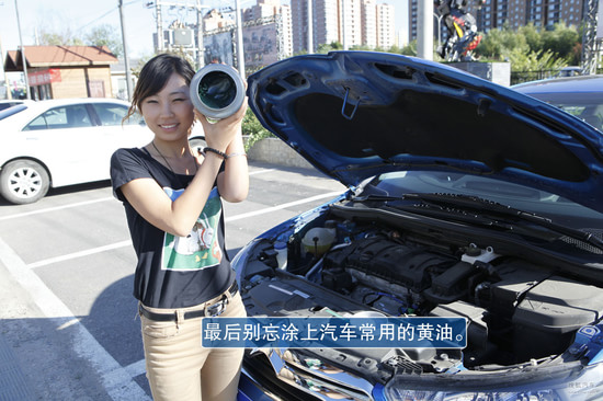

事例一:电瓶氧化处理
提醒:一般来说,汽车蓄电池需要2到3年更换一次。

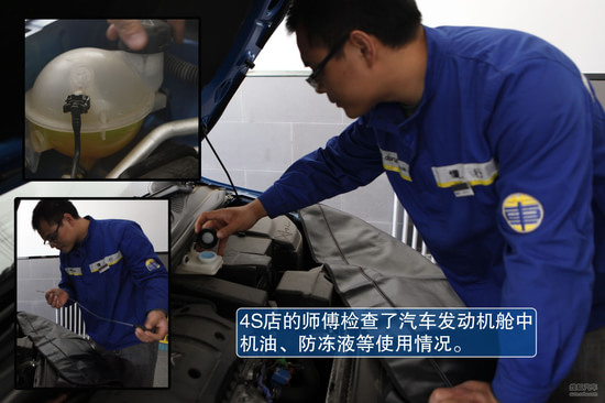

二、冷启动困难
冷启动困难的原因:发动机内部积碳过多

事例二:发动机问题
提醒:为了使发动机更好地工作,应该平时多注意保养保养车辆,定期清洗各处的积炭。只有这样,当天气变冷时,车辆才能顺利启动,免除车主朋友的烦恼。

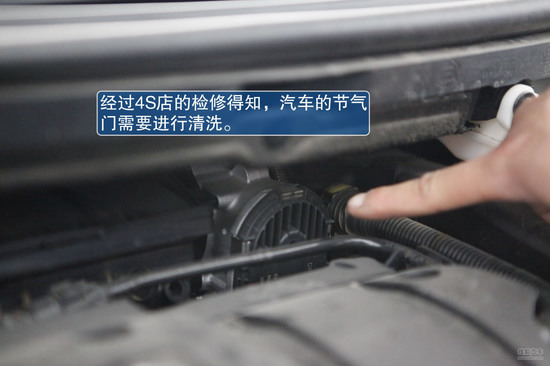

事例三:节气门积碳导致汽车怠速抖动
节气门清洗的好处很多,有些汽车的节气门清洁简单易行,车主们可以自行处理。这样既节省了一笔不小的开支,又让您的爱车得到了清洁保养,建议您在能够自行处理的基础上,定期清洁节气门,以防汽车发生故障。

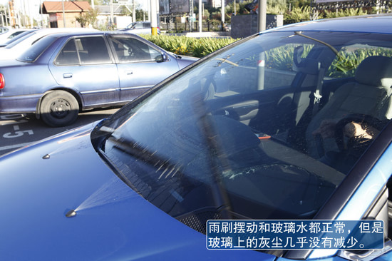

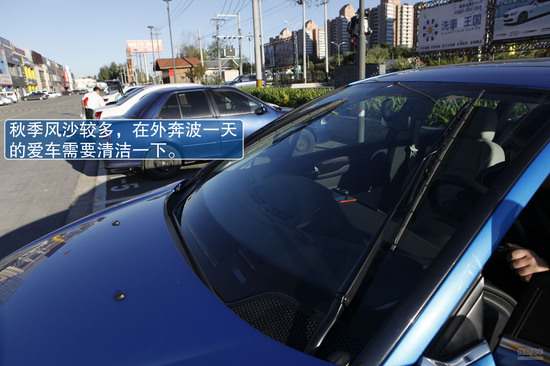

四、雨刷清洁力下降

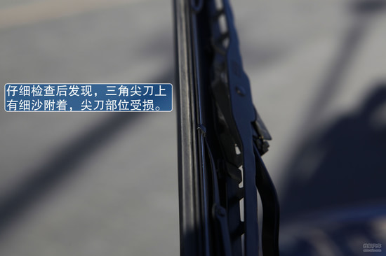

雨刷器常见故障

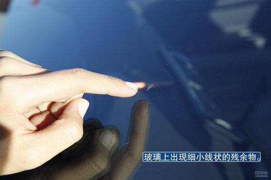

一、叶片老化、硬化,出现裂纹
二、刮水支杆存在摆动不均匀或漏刮的现象:
1、摆幅不顺、雨刷不正常跳动;
2、橡胶的接触面与玻璃面无法完全贴合,而产生擦拭残留;
3、擦拭后玻璃面呈现水膜状态,玻璃上产生细小条纹、雾及线状残留;
三、电动机出现异常噪声
提醒:当刮水器电机“嗡嗡”作响停止转动时,说明雨刷器机械传动部分有锈死或卡住的地方,这时应立即关闭雨刷器开关,以防烧毁电机。
事例四:刮水支杆漏刮
提醒:为确保行车安全,雨刷需要每六个月至一年更换一次。

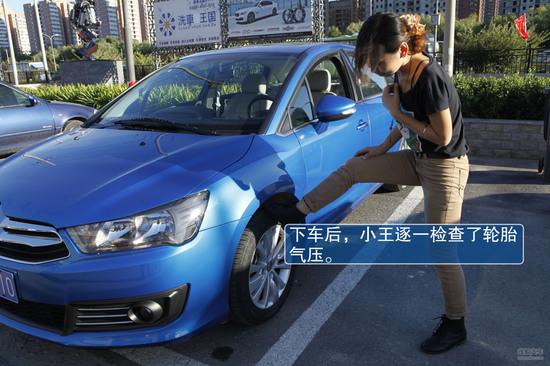

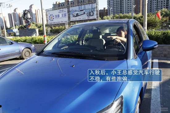

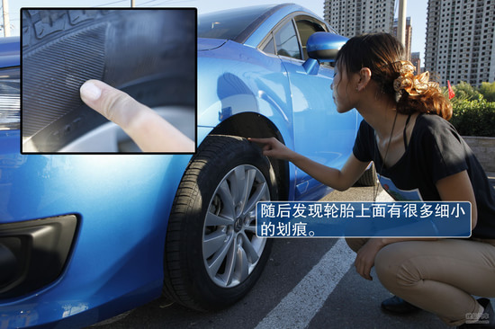

六、车胎跑偏
车胎跑偏的原因
1 、汽车四轮定位不稳;
2、轮胎的气压不足;
3 、胎面花纹磨损程度;
4 、悬挂系统设计有问题或悬挂受伤、变形、移位;
5 、车胎爆胎等等;
事例六:胎面花纹磨损
提醒:一般来说,正常使用的家用轿车可以每6万公里或两年更换一次轮胎,但对于花纹磨损严重的轮胎则应提早更换。
