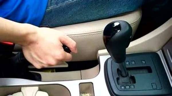

P档:停车时用的,离开车辆时把档位挂在P档并把手刹拉起来,车子熄火,同时带有刹车的作用,因此熄火停车时要挂P档。拖车时为了不损坏变速箱要挂上N档,因为N档不带刹车而P档带有刹车。但P档并不能完全代替手刹,一定要车辆完全静止再把档位挂入P档,否则可能造成变速箱的机械损坏。如果你把档挂在P档正在等红灯,不幸被追尾,你的变速箱很有可能损坏掉,但拉上手刹就不一样了。

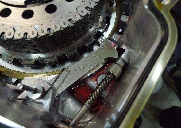

P挡有 “驻车棘爪”和“停车齿轮”两个主要部件,驻车棘爪挂住停车齿轮后,变速箱轴就锁死了。如果不拉手刹,光靠P挡锁死,那么所有的溜坡力都会扛在驻车棘爪和停车齿轮上。但如果在N挡时就拉好手刹,再挂P挡,那么扛事儿的就是手刹,而不是“驻车棘爪”和“停车齿轮”了。

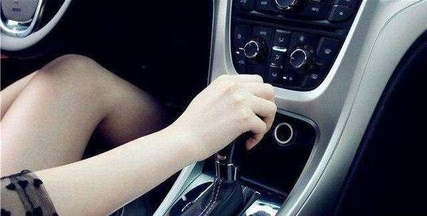

N 位是指空档,可在起动时或拖车和暂时停车时(如红灯),用此档位。为防止车辆在斜坡上溜动,当挂空档时一定要踩着刹车。将拨杆置于“N”档上,发动机与变速器之间的动力已经切断分离。如短暂停留可将拨杆置于此档并拉出手制动杆,右脚可移离刹车踏板稍作休息。
