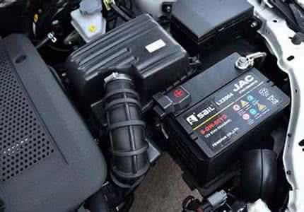

蓄电池在汽车中有着举足轻重的作用,每次启动都要用到,承载着高负荷。一般的蓄电池使用寿命为2到3年,有些车主保养的好也能多使一两年。说到是电瓶,想必车主们都不陌生。但讲到蓄电池日常如何维护,一般几年更换一次、日常用车过程习惯中又有哪些陋习会影响其使用寿命呢?很多车主都说不上来,下面我们就说说为什么蓄电池寿命差距这么大。
汽车蓄电池的作用是供给发动机用电,当车辆准备发动时,蓄电池会放电给起动机提供电力,并由起动机带动飞轮、曲轴转动,从而发动车辆。在发动机供电不足或者未启动时为车内用电器如音响系统、照明系统等提供电源,当发动机开始正常供电之后,蓄电池则会收集并储存电能,以备日后使用。
和汽车上其他配件有所不同,蓄电池这一特殊件的使用寿命长短,与车主平时的用车习惯密切相关。同样是一款车型,一些注意用车细的车主,能用到4年多时间才更换一次。而现在的情况是,不少车主用不到两年,蓄电池就损坏了。
现在的蓄电池一般都是免维护的电池,有人认为免维护就可以不用保养了,显然答案是否定的。其实所谓保养,可以看作是保护和养护的意思,有些车主对蓄电池并没有做过任何“保养”却能使用四五年不用更换,其实是因为车主拥有一个非常良好的用车习惯,因而电池得到了正确的保护。
鉴于越来越多的车上的蓄电池寿命缩短,如今一些厂家缩短了蓄电池的保修期,比如一辆车型的蓄电池,以前的保修期是18个月两万公里,现在是一年两万公里,所以还是要注意平时的使用习惯。

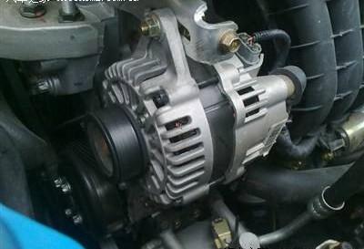

2、怠速时开空调
有人会问开空调和蓄电池有什么关系?其实怠速开空调的时候,由电机驱动的散热系统和排风系统都需要耗费大量的电能,若再开个音响,行车记录仪录起、手机充电等,发动机怠速下发电机转速不足,发电量通常都难以满足各种电器的耗电量,这时候就需要使用电瓶的电了。

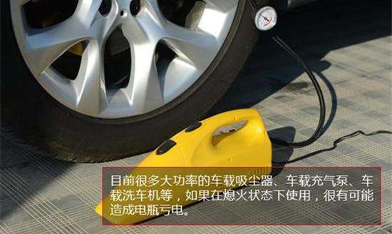

3、熄火状态下使用外接电源设备
外接电源设备诸如车用吸尘机、便携式充气泵等,切忌不要在车辆熄火状态下使用。由于这些设备的功率都比较大,在熄火状态下长时间使用很容易耗完蓄电池内的存电,从而影响你车辆的正常启动。此外,类似这样的“快速耗电”,对蓄电池本身也有不小的伤害。

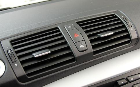

4、车辆熄火前不关空调
很多人包括小编在内,车辆熄火前都不习惯去关空调;在下一次启动时,空调会随着汽车的启动而同时开启。但瓦尔塔的专家表示这种不良习惯也是会对蓄电池产生损害的。
如果空调在熄火前没有关闭,在下一次启动车辆时空调会自动随着发动机的启动而启动,这会导致车辆瞬间功率过高,蓄电池负荷过大,长久反复多次对蓄电池是一种损耗。
