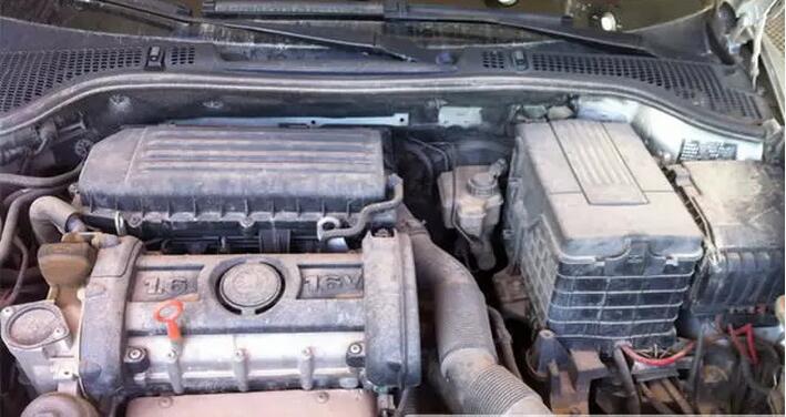

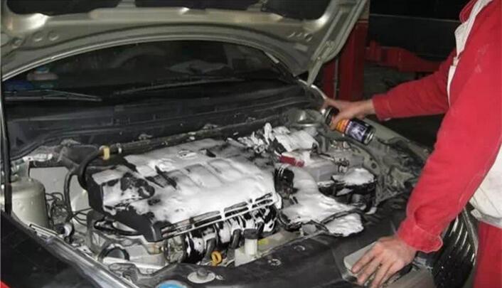

许多人不重视发动机的清洗保养。认为发动机舱洗不洗没有关系。其实这种观点是错误的,换一个角度看,为什么高档汽车的发动机舱底部都有护板,可以杜绝泥沙进入机舱,大家就明白了。所以,俗话说得好,汽车保养得好不好,看看发动机就知道。因此,为了让汽车的心脏部分良好工作,进行专业的清洗是十分必要的。
清洁前必须将各种重要接头用薄膜包好,然后用专业的洗涤剂逐个部位进行清洗,再用清水洗净擦干,不能用高压水枪直接冲洗,最后应用各种橡胶件保护剂将机舱内各种橡胶上光保护起来算完毕。
