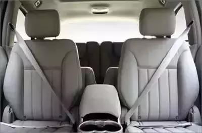

很多车主认为,安全带就是“拉过来,扣上去”这么简单。虽然它只是一根简单的可以扣起来的带子,但在关键时刻能救你一命。发生碰撞事故时,安全带能将驾乘人员牢牢缚在坐椅上,配合安全气囊的缓冲保护,可以将撞击引起的伤害大大降低。

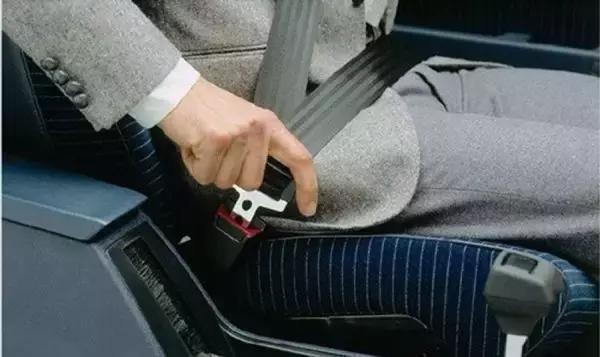

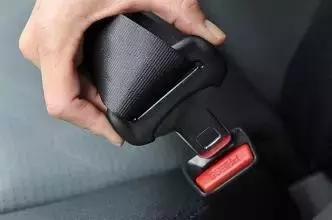

每位车主都可以自己检查安全带是否老化、失去紧张感等,一般安全带装置都有安全带拉力限制器功能。另外,平时要经常检查搭扣上松开按钮的位置,确认这个按钮必须能够方便地触及以及轻松的打开,以便发生万一时能够解开安全带。
需要注意的是,千万不能自行改动或附加安全带。除此之外,后排双插锁一般具有防插错功能,防插错插锁只能与其中一种锁舌相匹配。用车门钥匙或其他硬物插入此防插错插锁的小孔可以实现本插锁的解锁功能。

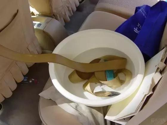

安全带太脏时,可以用中性肥皂和微温的水,用布或海绵沾湿后进行擦洗,注意不要使用染料或漂亮白剂,否则会腐蚀安全带,也不要用硬刷刷洗,以免降低安全带的抗拉强度。在安全带未干之前,不要使用。检查锁扣有没有异物进入,如果有灰尘进入肩部安全带的绞接处,会使安全带反应缓慢,及时用清洁的干布擦干净。如果安全带老化或者损坏,必须去4S店更换。安全带不能随便拆卸,如果有问题一定要请专业人员维修。
