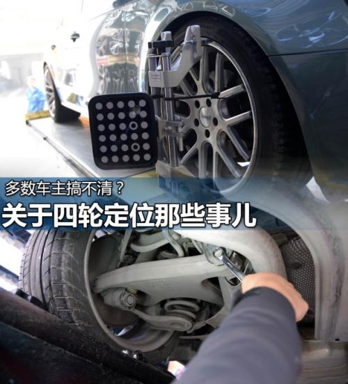

很多人认为做四轮定位对技术工人的技术要求相对来讲不是很高,入门门槛较低。
其实并不是这样,对于四轮定位这件事来讲,设备本身只能占到一半的比重,更多的是技师的经验,对于很多特殊车型、老旧、事故车型而言,按照正常的调整方法并不一定就可以解决问题,往往需要技师丰富的经验,甚至采取一些非常手法来进行调试。因此您的爱车如果需要做四轮定位,编辑建议您可以到那些专门擅长做定位的店面去做即可。
