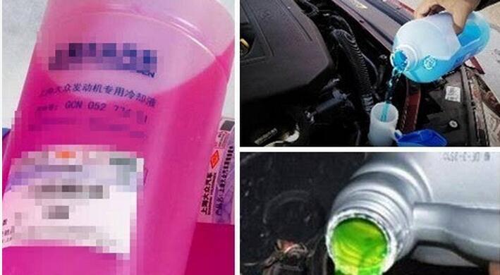

对于不同颜色、不同品牌的防冻液的化学性能可能相差悬殊,其成分也不同,市面上出现的有乙二醇的防冻液,也有部分是磷酸盐的,如果这两种防冻液混加,会生成具有强腐蚀性的物质,对发动机会造成很大的损害。

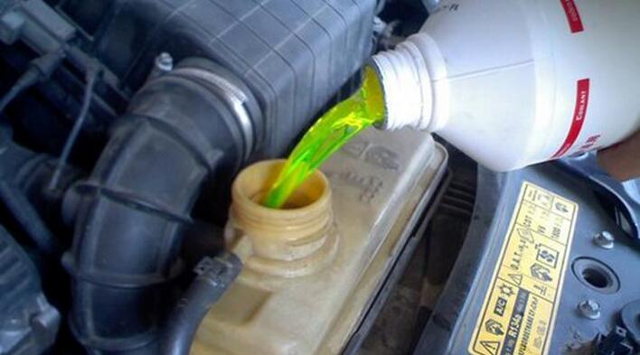

另外,加自来水只不过防冻液被稀释了,防冻能力会下降一些,正常加一些水进去是不会有什么问题的。
提示:有些司机朋友在整个夏季都用水做冷却液,使发动机冷却系统内结下了一层水垢,严重时阻塞水管,所以切勿直接补充自来水,应该加入蒸馏水或去离子水,若实在没有条件,加冷开水也比加自来水好。
